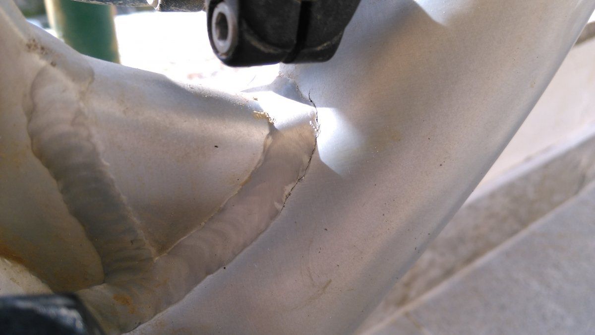

@Strive_ESX
mich hats auch erwischt, bekannte Stelle zwischen Sitz- und Unterrohr - Riss in der Schweißnaht.
Rahmen soll noch diese Woche an Canyon gehen, ich bin ja mal gespannt was rauskommt.

Knackt dein Strive jetzt mehr und meinst du echt es kommt vom Rahmen?
Rick7
Echt mist, die Stelle behalte ich auch im Auge.
Ist der Riss tatsächlich in der Schweißnaht?
Viel Erfolg, bei Canyon! :daumen:
jo is er. Das selbe Problem hatte hier schonmal jemand, glaube sogar dass es zwei Leute waren.

Moin Blacki :)
anbei das Foto. Ist mehr ein Riss. Aber wenn die Stelle arbeitet ist das halt nicht gut.

Den Rahmen mußt du unbedingt einschicken!
Sieht auf deinem Foto so aus als ob die Schweißnaht regelrecht nach unten abbiegt, also eine Kante bildet.
An meinem Rahmen ist die Stelle deutlich runder und großflächiger verschweißt.

Rick7
Jap, der ist schon so gut wie bei Canyon.
Ist schon komplett zerlegt und sauber,
Kam nur noch nicht dazu ihn zu verschicken. Wie gesagt 2,5 Jahre, bekanntes Problem. Da sollte schon was drin sein.

Ach ja Canyon hat sich wegen meinem Rahmen gemeldet, ich bekomme nen nagelneuen, in Raw :hüpf:
Halt noch das alte Modell, aber trotzdem sehr sehr geiler Zug, nach Ablauf der Garantie :daumen:
Vielen Dank an dieser Stelle.
