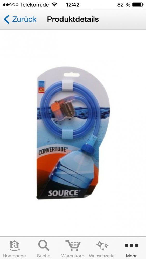

Danke für Eure Antworten. Aber ich habe vorhin entdeckt, dass der Hornet keine Flaschenhalterösen hat, nun orientiere ich mich gerade zum On One 456(50b)…
Dann kauf dir das hornet, plus sowas wie auf dem Bild ;-)
Und natürlich einen Rucksack, hätte noch einen im Angebot :D
