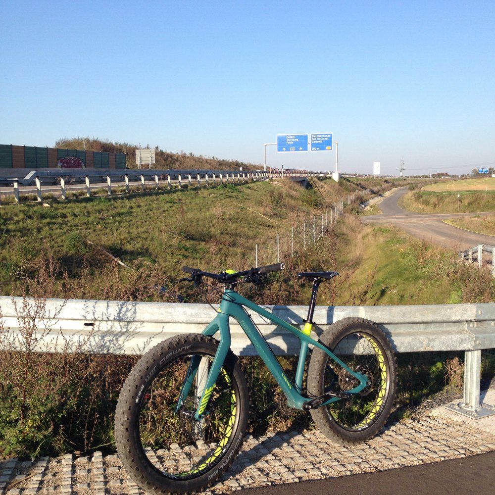

Tubeless-Update bei meinem Dude:
Beide Reifen wurden nun mit Surly 64mm Felgenband, Gorilla 73mm Tape, ZeroFlats Dichtmilch (ca. 140ml) und DT-Ventil auf Anhieb problemlos dicht.
Das Mehrgewicht gegenüber den von Canyon montierten Reifen Jumbo Jim 4.0 und SV13J Schläuchen beläuft sich auf insgesamt 350 Gramm!
Und das, obwohl ein Reifen nun 1.500 Gramm wiegt. Gefällt mir!:daumen:
