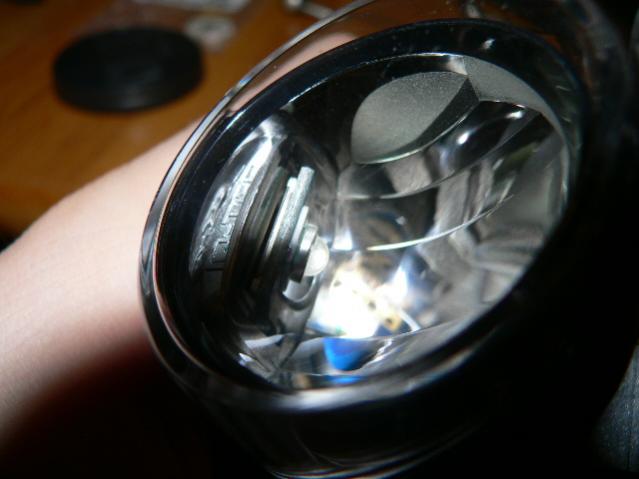

    In meinem Bekanntenkreis gibt es einschließlich meiner IXON IQ insgesamt 5 Lampen, von denen drei das Kontaktproblem haben. An den Akkukontakten rumzubiegen bringt übrigens nichts, da Problem liegt in der Lampe: Da ist eine kleine Platine, die sich leicht aus der Verankerung löst und dann keinen Kontakt mehr hat.
    Ein Kumpel von mir (Elektrotechniker) hat seine Lampe mal zerlegt (war nicht so einfach) und Bilder gemacht:
    Hier sieht man das Problem: Dadurch, dass die Platine sich aus der Verankerung löst (die Haken sind im Bild gut zu erkennen), gehen die Kontakte bei Erschütterungen verloren:
    [​IMG]
    Die Abhilfe von meinem Kumpel: Die Kontakte verlöten und mit etwas Schrumpfschlauch stabiler machen:
    [​IMG]
    Jetzt hat er keine Probleme mehr.

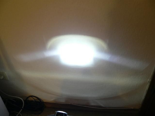

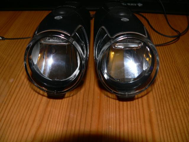

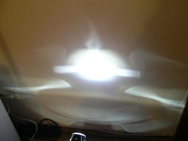

    Ich habe jetzt 2 Ixon IQ mit unterschiedlichem Reflektor.
    Die Linke ist von einem Yatego Händler und die rechte von einem ZEG-Händler.
    Die Linke hat in der Mitte eine Facette mehr und die Ränder sind matt.
    Außerdem ist die Platine mit der LED weiter vorne und das Leuchtbild empfinde ich als gleichmäßiger.
    Als LED ist in beiden ne Cree drin.
    Irgendwie bin ich am Rätseln, was es mit dem linken Reflektor auf sich hat, immerhin hat die Lampe nur die hälfte gekostet. Weis da einer was drüber?

    Busch Müller hat mir mitgeteilt die Kontaktprobleme wurden durch eine kostruktive Veränderung behoben. (Ab wann ?)

    Also ich hatte direkt den Eindruck, dass der Druckpunkt des Tasters etwas anders ist. Von daher würde ich schon vermuten, dass sich da was getan hat.

    Hat noch einer den linken Reflektor aus #112, ich bin am 24. mal n paar Stunden durch die Nacht gefahren und ich finde den neuen Reflektor genial. Irgendwie sieht das Leuchtbild etwas wie das des IQ Cyo Nahfeld aus, wobei ich sowas beim Ixon IQ nicht gefunden hatte. Das zerfledderte Leuchtbild in den ersten Metern neben dem Forderrad ist auch wunderbar gleichmäßig.

    Ich meine damit den ganz normal IXON IQ. Da wollte ich wissen, ob es eindeutige Merkmale (wie paar Beiträge weiter oben auf den Bildern, gibt es paar Merkmale beim Refkekor)an der Verpackung oder am Licht gibt, damit ich nicht an einen IXON IX gerate, der noch bis mitte 08 gebaut wurde. Ich will das Modell haben (wohl seit ende 08 zu haben) , dass nicht mehr das Problem mit dem Wackelkontakt (Platine) hat und eben das mit der besseren Ausleuchtung.
    An der Seite soll das 09er Modell Matt sein, weiß aber nicht was mit "Seite" gemeint ist.
    Ist mwulf hier noch aktiv? mwulf hat ja beide, viellecht könnte er noch paar Dtailfotos machen oder mir sagen worauf ich achten soll. Auf den Bildern kann ich nicht so recht den Unterschied sehen

    Bei den IQ Speeds wurde auch der Reflektor geändert. Sprich die Überarbeitung is im Großen und Ganzem gleich und die Bezeichnung ist haargenau gleich.
    Die Reflektoren haben von Oben nach unten doch einzelne gewölbte Sektoren die durch "Knicke" abgetrennt sind. Die Seitlichsten (mit dem größtem Winkel zur Frontscheibe) sind bei den neusten Ixons mattiert.
  25. MichiV
    MichiV
    Dabei seit
    01/2005
    Jetzt wo du es sagst. Auf dem Bild von mwulf mit den beiden in einem Bild scheint im linken Reflekor im Inneren ganz links was Matt zu sein was sonst glänzend ist. In dem rechten Reflektor kann ich so eim Mattton nicht erkennen. War mir nur nicht sicher ob das damit gemeint ist oder ob das nur durch den Kammerawinkel anders aussieht.
