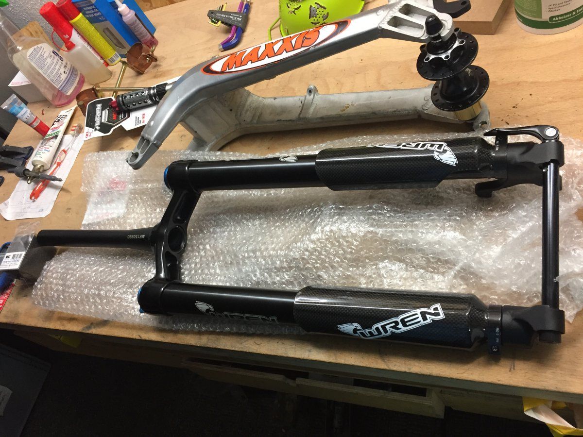

Zudem hab ich noch eine andere Frage, ich steige einfach nicht dahinter.
Wie montiert man eine Olaf für 110 Steuerrohr wenn selbiges nur 105 hat? Die Brücken sind ja fix.
Ich hab mich dumm und dämlich gesucht, aber ich begreiff es nicht.
Hat jemand einen Link oder Anleitung?
Ist das bei den Origanalen auch so?
Das sollte spielfrei sein da das Steuerrohr eingepresst ist und nicht wie normal mit Konus angezogen wird.

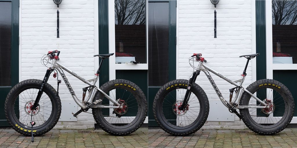

Bike ist jetzt fertig und auch gefahren :)
Die Gabel funktioniert gut, muss aber noch dem Druck anpassen. Hatte ungefähr 70psi drin (Laut Handbuch ist 35psi minimum und 120 max) und da war mir die Gabel zu weich. Sag ist rund 4cm und wenn ich das Vorderrad entlaste dann spür ich im Lenker das die Gabel voll ausschlägt.
Ansonsten hatte ich nur viele starke Bodenwellen bei der Ausfahrt, keine jumps oä. Hierbei dann keine Probleme Reifen lag immer voll am Boden. Was aber da ich recht vorsichtig und langsam Fahre auch zu erwarten ist, Bike, Gabel und Reifen kommen bei mir kaum am Limit :)
