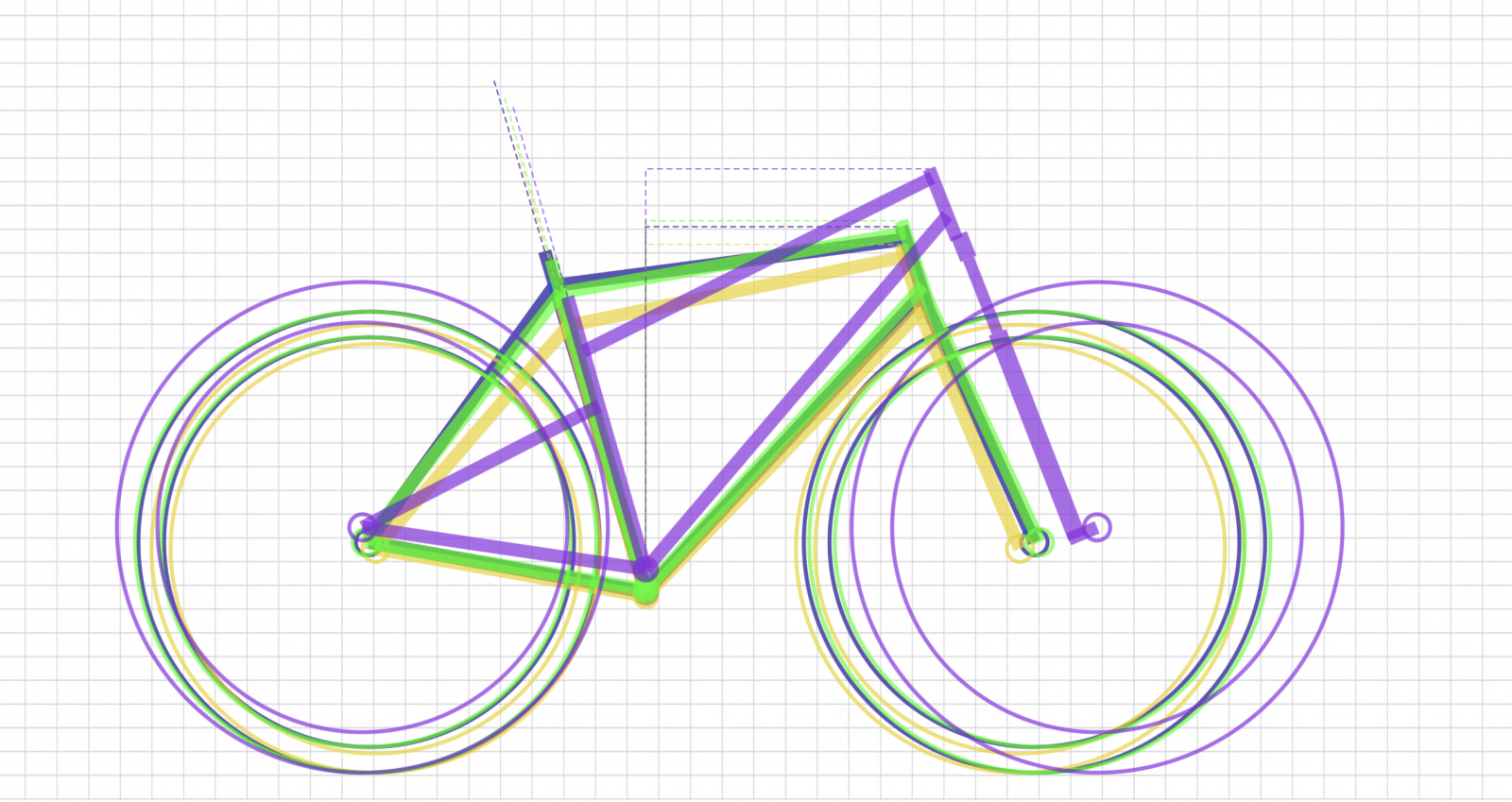

War mir so gar nicht bekannt - ich habe direkt mal den Vergleich gemacht (Tretlagerhöhe):
Cervelo Aspero (Race - Gravel)274 mm
Specialized Tarmac (Rennrad)268 mm
Specialized Crux (Cyclocross)278 mm
Specialized Epic (Hardtail)309 mm
https://www.bike-stats.de/geometrie_vergleich?Bike1=Cervelo_Aspero_2020_54&Bike2=Cervelo_Aspero 5_2021_54&Bike3=Specialized_S-Works Tarmac SL7_2021_54&Bike4=Specialized_S-Works Crux_2022_54&Bike5=Specialized_Epic Hardtail_2020_M
Aber ein Bild sagt ja mehr als tausend Worte und man sieht den Unterschied Rennrad/Gravel zum Mtb Hardtail sehr deutlich. Z.B. der durch den Federweg irre angewachsene Stack:
Lila Mtb, Gelb Rennrad, grün und blau Gravel bzw Cyclocross. Also Gravel kann man schon auch als Crosser oder Rennrad fahren. Auffällig auch die kleinen Laufräder im Vergleich zum Mtb.
Alles mit Rahmengräße 54 bzw M.

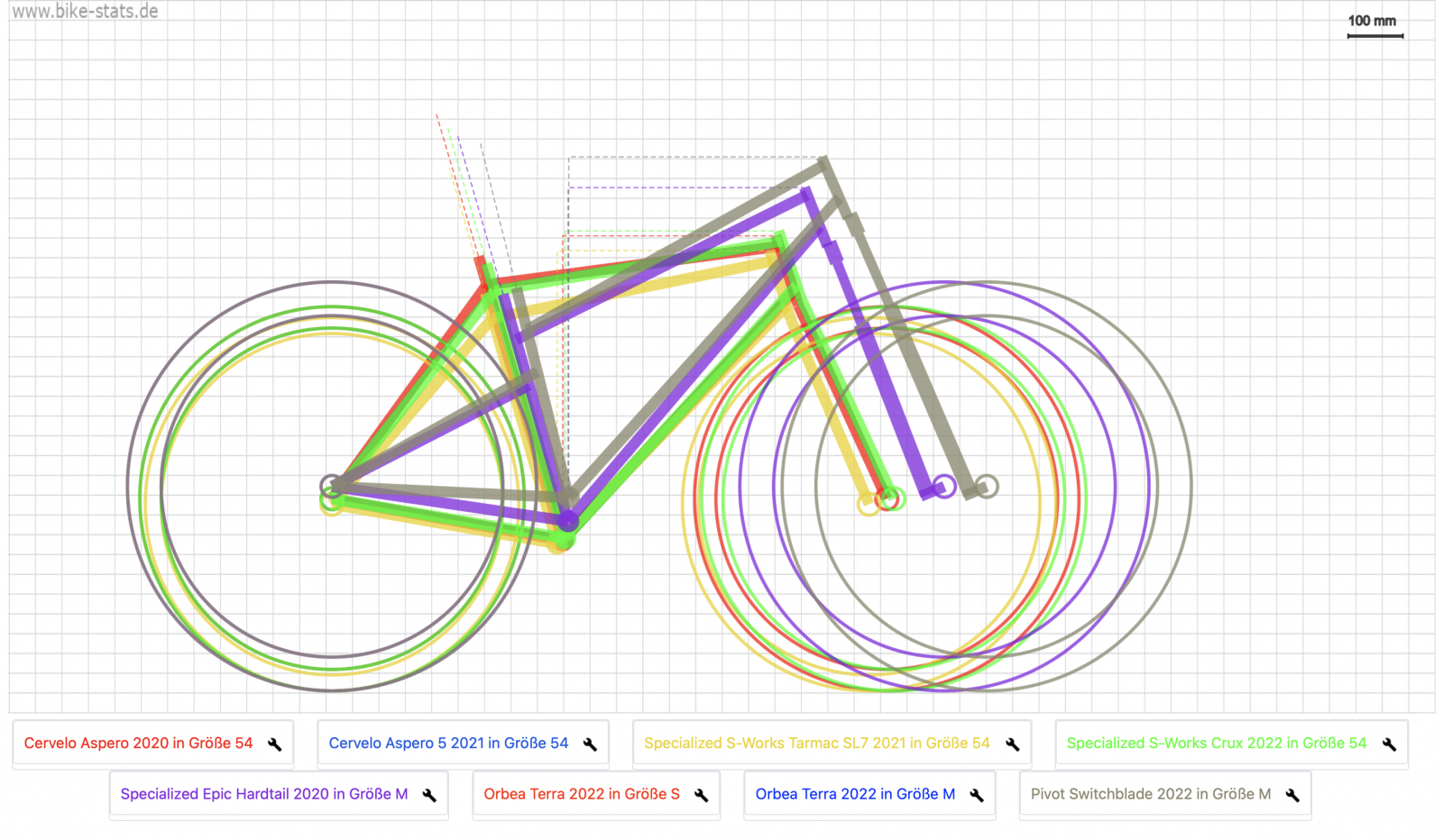

Und Spaßeshalber noch ein Pivot Switchblade dazu (Ausrichtung Boden und Hinterrad):
