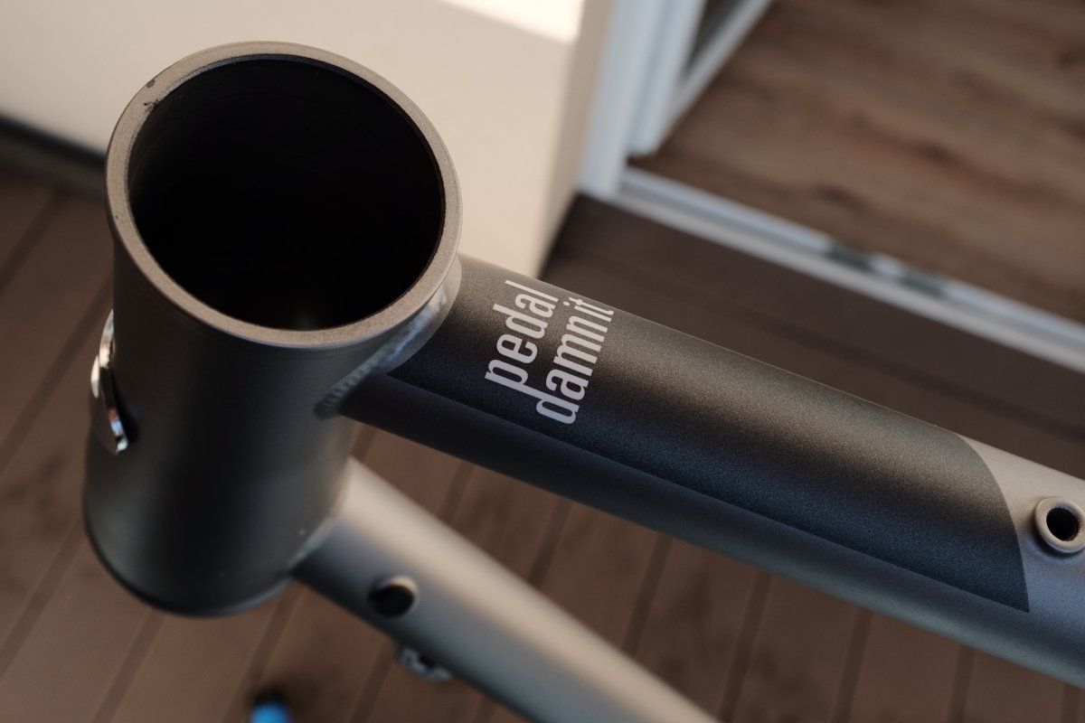

Sinnvoll wäre ein Lehre, damit Du nicht schief kommst. Ein Radladen sollte so etwas haben. Schnittkante mit Sekundenkleber, Klarlack oder Ähnlichem versiegeln

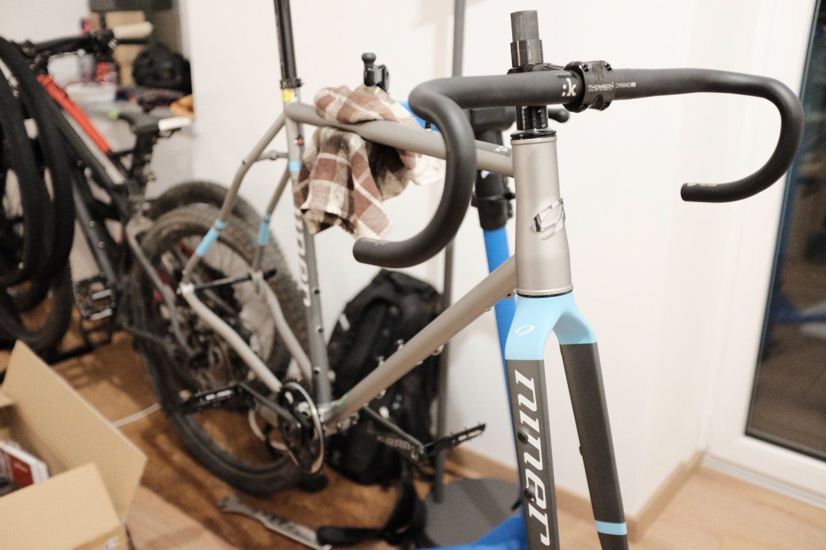

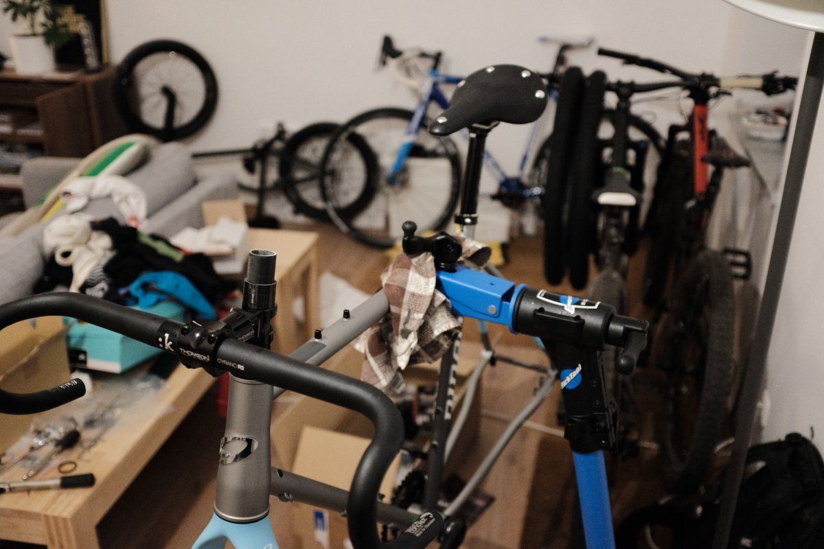

Hm Carbonschaft abgesägt. Ganz gerade ist das leider nicht. Hatte Isolierband drum und zum schluss nach etwas schleifpapier behandlung noch Sekundenkleber drauf. Wie dramatisch schätzt ihr das ein?
Der Vorbau bzw die spacer sollen ja eh ein paar mm über den Gabelschaft überstehen, daher ist ein bisschen schief zwar nicht optimal aber geht schon.
