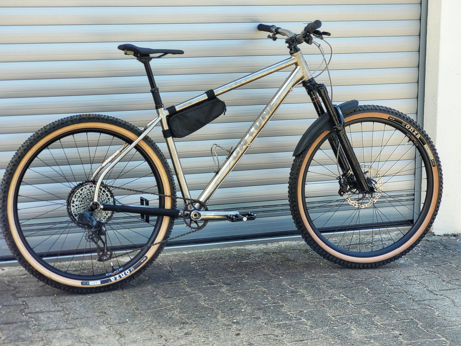

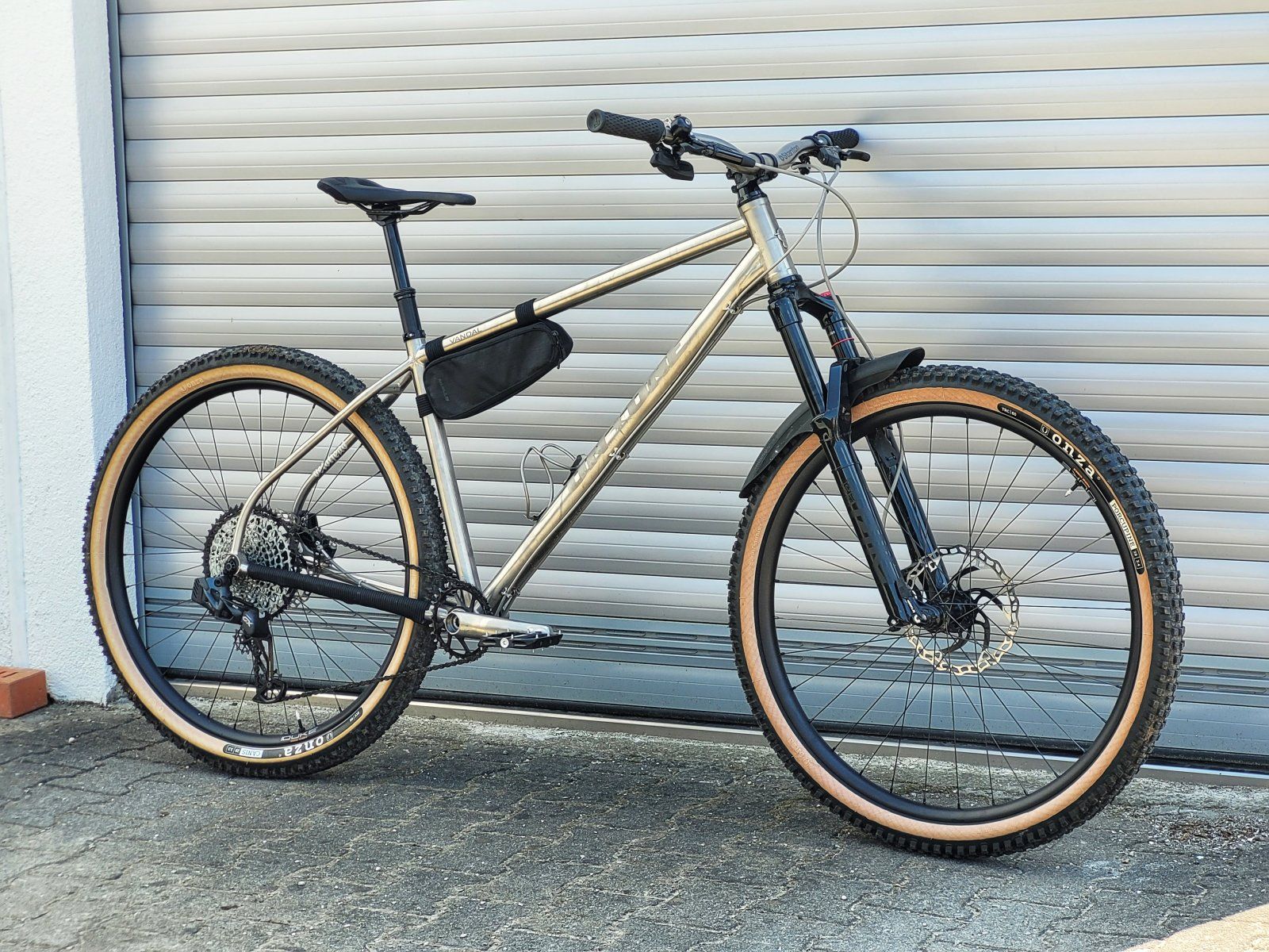

Carbongfrei aus Metal hab ich ja auch... Titan ftw! Leichtbau ist hier zwar nicht oberste Prio. Potenzial wäre bei Bremse, Pedale, Schaltung und Gabel. Wobei ich auf die Code RSC und SBone Flatpedals nur ungern verzichten wollen würde. Ca. 12,2 kg für ein XL Trailbike zuviel für diesen Thread? Unter 12 will ich noch kommen.
Evtl tausch ich die GX AXS mal gegen ne mechanische x01 oder xx1. Bei der Gabel wäre ne Intend Samurai TR ganz geil 🫣
Schönes Rad, schöner Faden :daumen: Habe seit längerem ein ähnliches Projekt am laufen, hab halt nur kaum Zeit zum schrauben. Ich peile 11kg mit einem 29" Titanhardtail an, darunter wird es kaum gehen. Und ich greife schon hoch ins Regal... Potenzial ist wie immer bei Laufrädern, und Reifen vorhanden. Aber es muss dauerhaltbar und bombensicher sein. Da fallen leider viele bekannte (leichte) Anbauteile aus.
Thread jetzt erst entdeckt! 🤤
Anhang anzeigen 1710115Anhang anzeigen 1710116
So ein schönes Bike! Ist der Lenker auch aus Titan?
