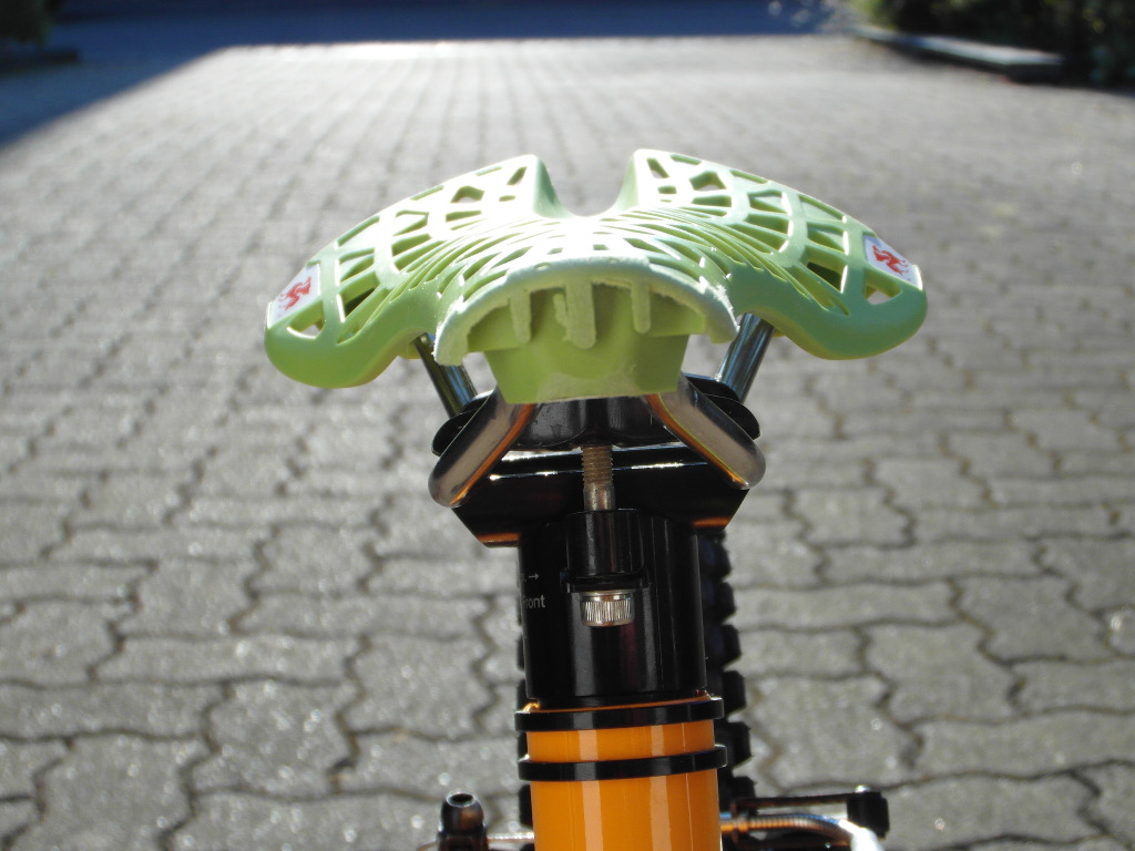

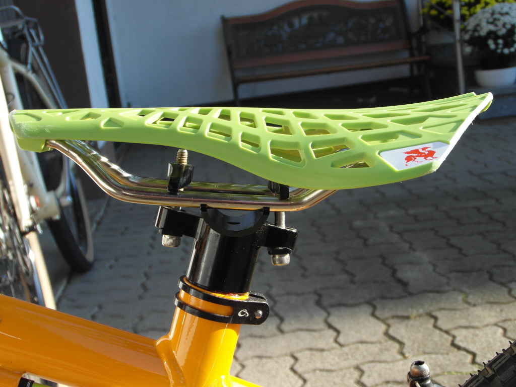

Dieser Thread ist ja nun doch schon älter... Hat jemand in der Zwischenzeit gute oder schlechte Erfahrungen mit Kinder tauglichen Sätteln gemacht? Welche Sättel sind gut für den Kinderhintern, welche nicht?
Anzeige
Re: Leichtbau muss nicht teuer sein - Übersicht leichter, kindertauglicher Teile
Ich denke, dass ein Kindersattel in erster Linie etwas kleiner und vor allem kürzer sein soll. Das hat aber wohl mehr Einfluss auf die Sicherheit (hängen bleiben), als auf den Sitzkomfort. Bezüglich Komfort hat es ein Kinder-Po deutlich einfacher, als die durchgesessenen Hintern der Alten ;)
also unsere hatten zu erst die alter Version der Islasättel und jetzt einen Carbon ohne Bezug. Sie haben sich weder bei dem einen noch bei dem anderen beschwert. Denke auch das die Länge so ziemlich das wichtigste ist...

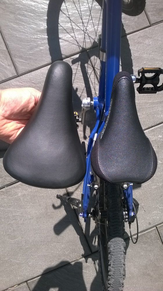

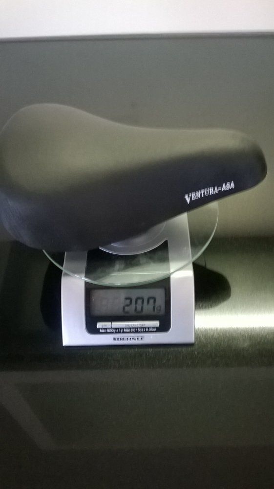

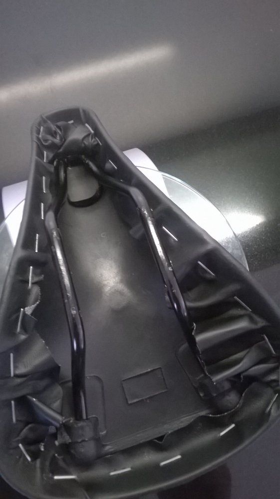

Beim durchforsten des Forums nach leichten und bezahlbaren Teilen bin ich in einem Thread auf diesen Sattel gestossen.
Ventura Asa Kindersattel
Es ist kein Sportsattel aber ein leichter Kindersattel
Er ist etwas größer als der Ody aber 207 gr sehr leicht.
Die Verarbeitung ist dem Preis von ca 10€ inkl. 3.90 Versand angemessen.
Da kann man sich noch ein paar auf Halde legen
Es gibt zwei verschiedene Größen, ist der kleinere für 12 - 16"
Wenn man die Flanken noch verkleinert dürfte er auch noch leichter werden.

es geht nicht darum was das für ein Sattel ist, den hab ich nämlich selbst, sondern um das Ergebnis der Kürzung!

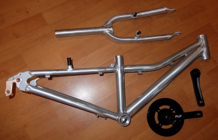

Grad eingetrudelt von Hr. Fischer, kaniabikes.eu. Bin happy mit den Gewichten und auch der Optik (Alu roh). Muss ma sehn, wie ich das "konserviere". Lackieren bzw. Pulvern möchte ich jedenfalls nicht...
20" Kania Twenty Small Rahmen "roh" 1162g! inkl. Quersteg für Schutzblech und Ständer, Anlötteilen für Gebäckträger sowie Schaltauge
passende 20" Gabel "roh" 522g, Aluschaft, Canti-Sockel, Schutzblechösen und Loch in der Gabelkrone
PLP Kurbel 127mm lang, 32 Zähne und 2 Kunststoffchainrings 275g + 132g für den linken Kurbelarm, Tretlager 4Kant JIS 113mm scheint gut passend, der innere Chainring hat am Moskito dann noch 2-3mm Platz zur Kettenstrebe, am Kania Rahmen ist sogar mehr Luft
Is ja gut ;) Also Kurbel 25, Rahmenset glaube 175. Will das roh lassen, dachte an Autowachs oder so. Folie macht zu viel Arbeit, Lack ist zu schwer... :D Jemand ne bessere Idee?
