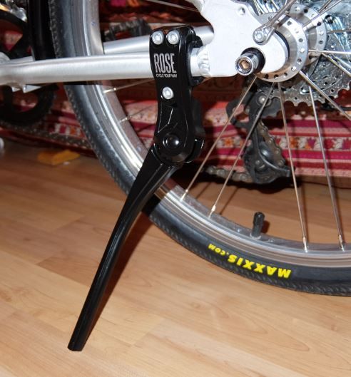

So, Rad fährt seit 4 Tagen, Ella ist glücklich. :) Gewicht kam dann durch die mehr oder weniger Vollausstattung leider auf 9 kg... Fehlenden Ständer hat sie moniert. Deswegen hier ein Tipp von mir. Rose direct 24-29" Ständer für ca. 10 Eur, Klemmung am besten an hochovalen Kettenstreben. Dadurch, dass nur an einer Strebe geklemmt wird, sicher nicht so belastbar wie andere Modelle, aber fürs Kinderrad sollte es ausreichend sein. Habe zusätzlich am Kania (auch wegen etwas zu dünner Kettenstrebe) beidseitig klebends Tesa Montageklebeband verwendet. Hält prima, wiegt passend gekürzt und ohne Fuß 265g. Rasterung recht satt, Verarbeitung wirkt gut. Ella ist zufrieden, Papa ebenso. Werde wohl dieses Modell auch an meinem Rad bei Gelegenheit mal anbauen.

Warum denn der Ständer am Hinterbau? Der Rahmen hat doch eine Aufnahme vorn? Der Mittelständer den es bei Kania gibt, wiegt deutlich weniger und das Rad steht damit auch deutlich kippsicherer. Hab den am Haibike der Großen und der ist eigentlich perfekt (wenn schon ein Ständer sein muss).
kc85
Hm, danke für den Hinweis. Leider zu spät. Steht ein Rad mit Mittelständer wirklich so viel stabiler? Habe den Ständer quasi anfangs "vergessen" einzuplanen. Dass es deutlich leichtere für die Platte gibt, wusste ich gar nicht. Da ich eh bei Rose bestellt hab, dachte ich, den probier ich ma aus. Und für (mein) Alltagsrad wäre der wohl sogar vergleichsweise leicht. Stabilität wird die Zeit zeigen...

Also ein Mittelständer ist deutlich standsicherer, einfach wil das Dreieck aus den 3 Aufstandpunkten viel besser geformt ist. Das sehe ich an unseren Rädern: Kinderräder Ständer mittig - keine Probleme, nie. Die Räder von mir und meiner Frau haben (noch) Ständer am Hinterbau. Die fallen dann doch ganz gerne mal um oder man muss rumopern, bis das ganze sicher steht.
