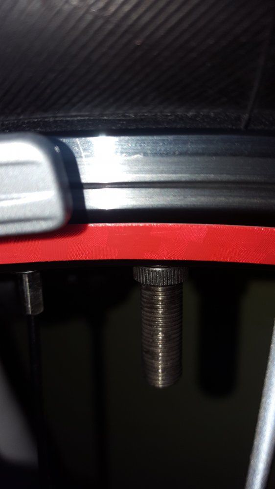

Ich bin sehr zufrieden mit meinen Shimano´s XT BR-T780. Und zur Zeit habe ich auch noch die Bremsgummis von Shimano drauf, die meines Erachtens ganz gut bremsen und auch nicht bei Nässe quietschen. Meine Felgen sind auch Shimano und haben eine kleine Fuge auf der Bremsfläche und diese soll wohl zur besseren Bremsleistung beitragen. Und bis jetzt bin ich überzeugt davon.... ich habe aber auch noch nie Scheibenbremsen benutzt bzw. besessen, also kann ich nicht wirklich sagen was besser ist. Für mich reicht meine Konstellation für Waldfahrten und auch in der Stadt. In den Vogesen war ich damals auch mit V-Brake´s und die haben ihren Dienst auch nicht verweigert.
Die Shimano Beläge haben bei mir innerhalb kürzester Zeit angefangen die Felgen zu killen. Da sammelt sich irgendwas hartes im Bremsgummi und dann trägt es die Felgen spanweise ab. Wenns bei dir passt, super, aber ein Auge drauf zu haben schadet bestimmt nicht.
