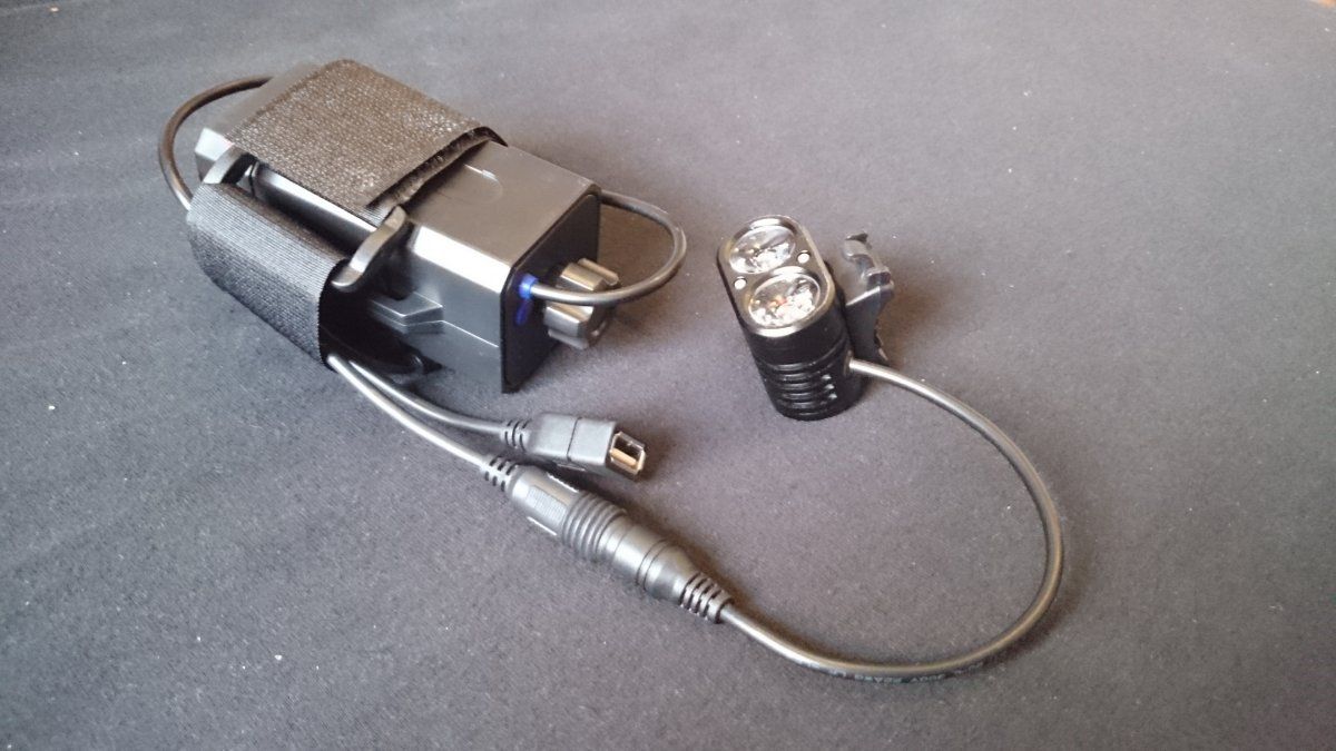

Meine Yinding von Gearbest ist auch heute angekommen. Sieht sehr gut aus, echt klein =) Die Verbindung zu der Akkubox passt zwar, aber man sieht dass es eigentlich nicht aufeinander abgestimmt ist. Auf die Akkuzellen warte ich leider noch, daher kann ich noch nicht mehr sagen.

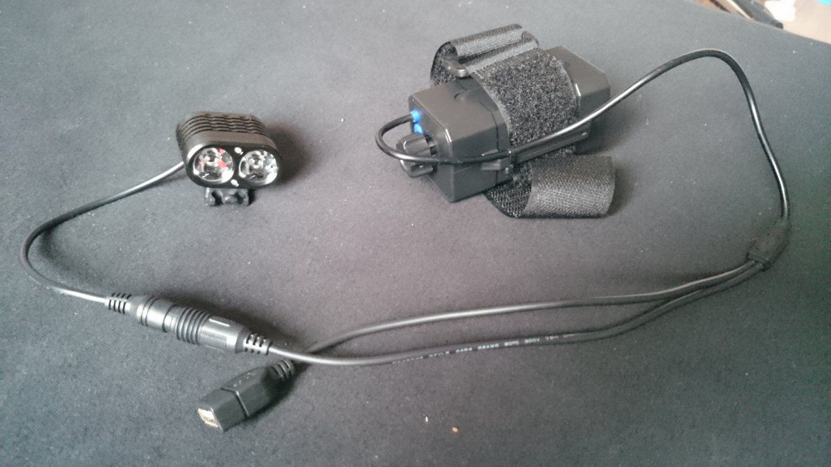

Hm, das Kabel sieht nicht allzu lang aus. Langt das von Helm zu Rucksack bzw. Lenker zu Oberrohr? Und evtl. will man das ja auch beim Laufen tragen, da müsste es dann noch länger in irgendeine Tasche reichen.
Also das Kabel an der Yinding ist mit Stecker 18cm lang, an der Box der Kabel hat eine Länge von 34cm bis zur Aufteilung in Usb-/Lampenkabel. Die beiden Enden haben dann nochmal eine Länge von jeweils ca. 26cm. Also eine Gesamtlänge von ca. 60cm an der Akkubox. Also von Oberrohr zu Lenker reichts, aber von Rucksack/Trikot zum Helm ist definitiv zu kurz.
Ich mach nochmal ein anderes Foto:
Du musst auf alle Fälle noch den Stecker ändern. Ich habe meinen Yinding-Akku auch in dieses Case umgebaut und musste den Stecker umlöten da diese Verbindung nicht sonderlich stabil ist. M ist zu lang/ W zu kurz wie weiter oben bereits angemerkt wurde.

Für das Problem der zu kurzen Kabel:
Einfach ein Magicshine Verlängerungskabel (60cm oder 1m) kaufen. Damit macht man die Kabellänge dann entsprechend passend.
