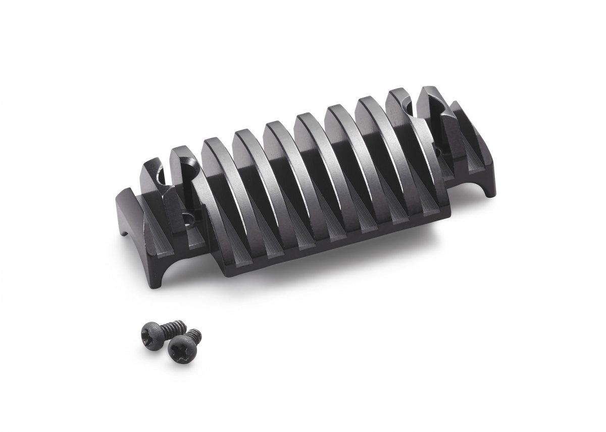

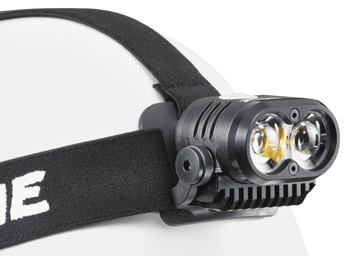

Dazu gibts es jetzt News. Die Piko dimmt jetzt ab dem 1.11 mit dem Heatsink nicht mehr runter ;)
