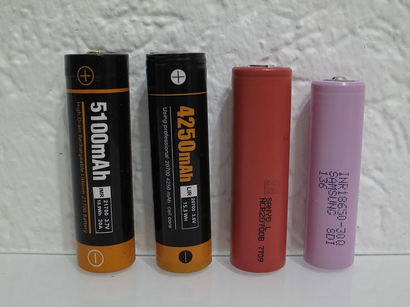

18650er sind aber von gestern. 20700er für's akkupack.
https://www.akkuteile.de/lithium-ionen-akkus/20700/
