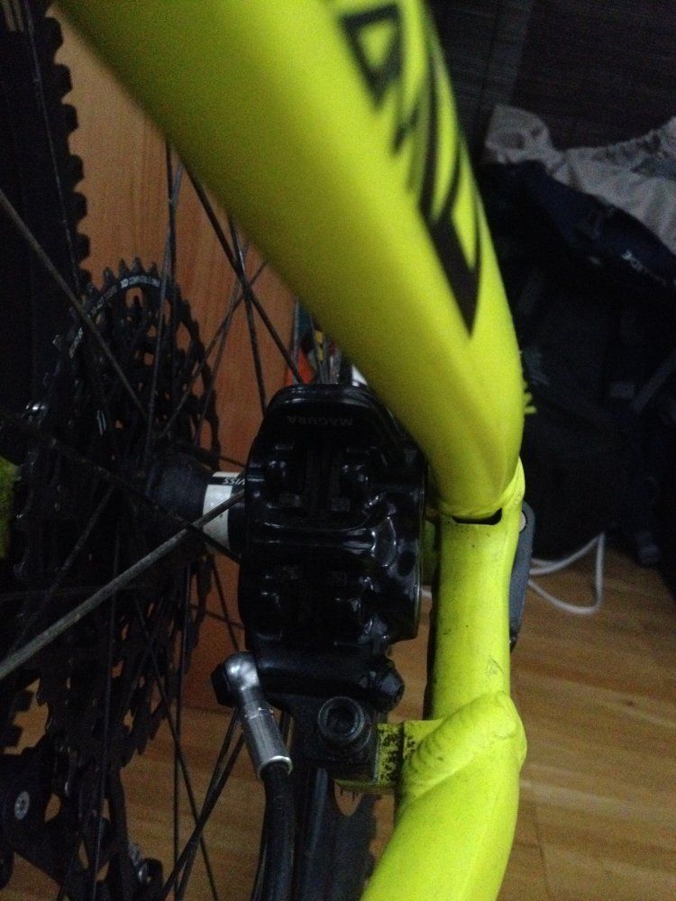

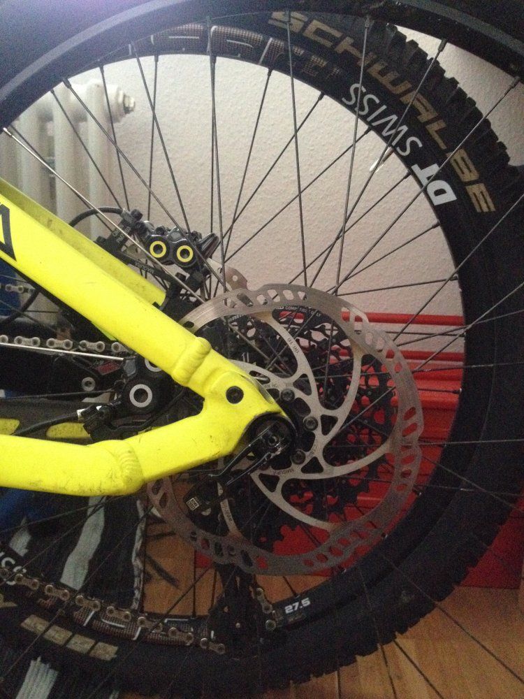

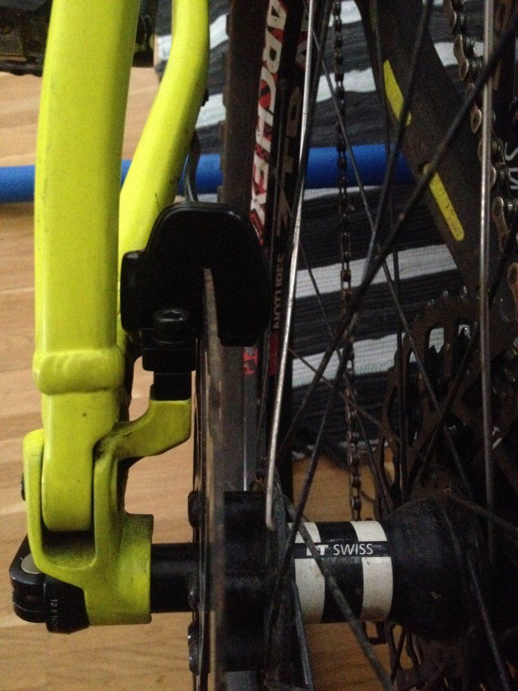

Gibt es dazu ein Foto?
Danke, passt bei dir also ohne jeglichen Kontakt?
Aber braucht dafür eine 203er Scheibe?
