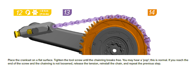

Das integrierte XX SL Powermeter - ist das wie bei den Road-Gruppen eine untrennbare Einheit mit dem Kurbelblatt, also ein Wegwerfartikel?
ich checks nicht so ganz, kann man die neuen kassetten mit den aktuellen "alten" schaltwerken fahren?
Ich beantworte mein Frage mal selbst: Nein, die Kettenblätter (oder dann besser: Kettenringe?) werden direkt auf den PM-Spider geschraubt, zur Demontage braucht es eine spezielle Spann-Einzeit und ne Kette, s. Seite 47 des neuen Manuals
(https://www.sram.com/globalassets/d...in/eagle-transmission-user-manual-english.pdf)
