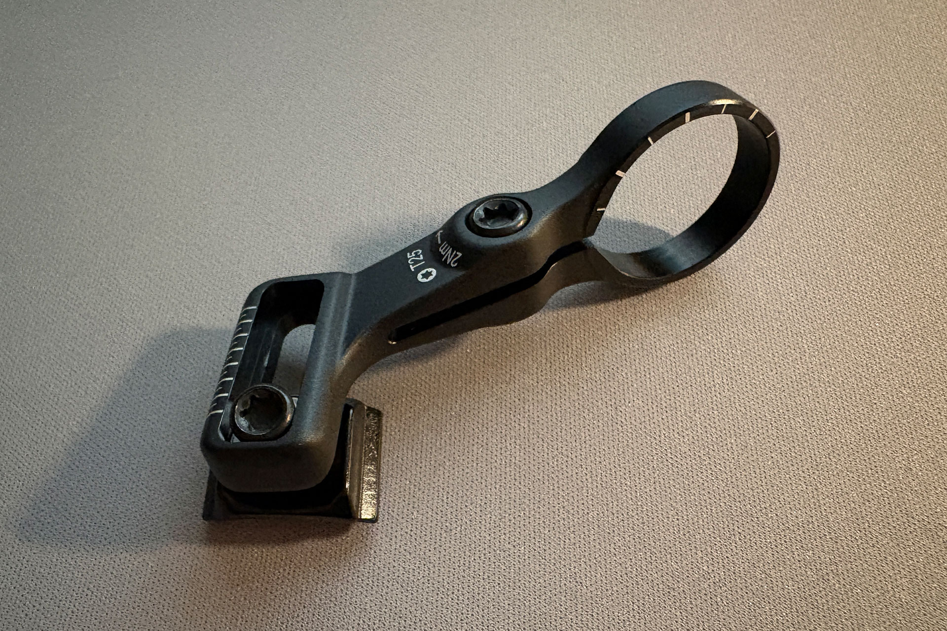

Neue SRAM AXS Pod-Controller: Innovatives Design für die dritte Generation
Last but not least hat SRAM auch am Schalthebel, der im AXS-Universum Controller genannt wird, gearbeitet. Der Haupt-Kritikpunkt an den bisherigen AXS-Shiftern war das zu undefinierte Gefühl. Diese mangelhafte Schalt-Haptik ist SRAM nun angegangen und verbaut nun AXS Pod genannte Schalthebel mit deutlich definierteren Klicks.
Die Schalter zum Hoch- und Runterschalten befinden sich auf derselben Fläche, sind aber räumlich klar voneinander getrennt. Die neuen Snapdome-Buttons haben einen deutlich definierteren Druckpunkt, was sich in der Praxis positiv bemerkbar macht. Außerdem ist der neue AXS Pod modular und kann auf beiden Seiten des Lenkers angebracht werden. Außerdem lässt sich die Belegung der Buttons wie gewohnt über die AXS-App an die eigenen Präferenzen anpassen.
SRAM bietet zwei Versionen des neuen AXS Pod-Controllers an: Eine reguläre Ausführung (180 €) und eine Ultimate-Variante (240 €). Letztere hat ein hochwertigeres Finish und individualisierbare, austauschbare Knöpfe mit konvexer oder konkaver Form. Bei der regulären Variante lassen sich die Knöpfe nicht austauschen. Die Befestigung am Lenker erfolgt entweder über den bekannten Matchmaker oder auch über eine schlank ausgeführte Infinity-Klemmschelle, die noch mehr Positionen ermöglicht. Wie gewohnt sind die Controller wasser- und staubdicht und verfügen über eine austauschbare Knopfzellen-Batterie.

Controller: Endlich macht es Klick!
Beim ersten Aufsitzen ist es zunächst der neue Trigger, der für ein Aha-Erlebnis sorgt. Die erste Generation von SRAMs AXS-Schaltungen wurde mit einer etwas gewöhnungsbedürftigen Schaltwanne ausgeliefert; zwischenzeitlich hat SRAM noch einen Trigger-ähnlichen Schalthebel als Upgrade präsentiert. So wirklich warm geworden sind wir mit beiden Bedienelementen im Laufe der vergangenen Jahre jedoch nicht – beiden bisherigen Lösungen hat vor allem ein definiertes Gefühl gefehlt. Der neue Trigger – pardon, Controller – bietet nun ein sehr viel deutlich definierteres Klick-Gefühl. Der Widerstand ist deutlich höher als bei den bisherigen AXS-Schalthebeln, sodass versehentlich betätigte Schaltvorgänge nun der Vergangenheit angehören. Bei jedem Schaltvorgang bekommt man nicht nur ein auditives Feedback durch das Schaltwerk und den Schaltvorgang selbst, sondern nun auch ein haptisches Feedback durch den Trigger. Das stellt aus unserer Sicht eine deutliche Verbesserung dar.
Ist der neue SRAM AXS-Controller nun also in allen Belangen ein klarer Fortschritt? Nicht ganz. Wer den Schalthebel für gewöhnlich weit nach oben zum Lenker dreht und gleichzeitig die Bremshebel eher in einem flachen Winkel einstellt, stößt mit dem Matchmaker-Interface an seine Grenzen: Der Winkel zwischen Bremshebel und Controller lässt sich nicht groß genug einstellen. In solch einem Fall muss man zur Infinity Clamp greifen, die mit einer dezenten Optik aufwartet. Eine dedizierte Matchmaker-Lösung wäre aus unserer Sicht aber begrüßenswert, denn die Infinity Clamp stellt letztlich eine Lösung für ein Problem dar, das eigentlich gar nicht existieren sollte.
