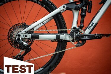

GX Eagle Transmission Schaltwerk
Auch wenn die grundsätzlichen Transmission-Funktionen ziemlich 1:1 übertragen wurden, sind sowohl optisch, aber auch technisch einige Änderungen zur vorherigen Generation vorgenommen worden. Am auffälligsten ist die Position des Akkus an der neuen GX Eagle Transmission: Steht dieser beim X0 Transmission-Schaltwerk deutlich sichtbar auf der Rückseite heraus, so ist dieser bei der neuen GX Transmission an ähnlicher Stelle unauffälliger in die Konstruktion integriert.
Das neue Schaltwerk: gleiche Funktionen, andere Optik.
# Das neue Schaltwerk: gleiche Funktionen, andere Optik.
Gut erkennbar: Der Akku verschwindet fast gänzlich im wuchtigen Schaltwerk.
# Gut erkennbar: Der Akku verschwindet fast gänzlich im wuchtigen Schaltwerk.
Weiter mit an Bord sind die austauschbaren Skid Plates und die große Clutch, rechts unten zu sehen.
# Weiter mit an Bord sind die austauschbaren Skid Plates und die große Clutch, rechts unten zu sehen.
Das Gehäuse wurde gänzlich neu gestaltet und verfügt nicht mehr über das futuristische Industrial-Design mit silberfarbenen Details, sondern ist nun mit der bulligeren Optik der GX-Familie ausgestattet. Das untere Schaltröllchen, von SRAM „Magic Wheel“ genannt und eins der technischen Features der XX und XX SL-Schaltwerke, das sich auch dann noch drehen kann, wenn es innen blockiert wird, ist beim GX Eagle Transmission-Schaltwerk nicht mit an Bord.
Der untere Pulley ist, gleich dem X0 Transmission-Schaltwerk, kein „Magic Wheel“ und dreht sich ganz regulär.
# Der untere Pulley ist, gleich dem X0 Transmission-Schaltwerk, kein „Magic Wheel“ und dreht sich ganz regulär.
Der Akkutausch gelingt denkbar einfach. Akku herausnehmen, hineinlegen …
# Der Akkutausch gelingt denkbar einfach. Akku herausnehmen, hineinlegen …
… und zumachen. Ein Extra-Käfig wie in früheren AXS-Zeiten ist dank der geschützten Position nicht notwendig.
# … und zumachen. Ein Extra-Käfig wie in früheren AXS-Zeiten ist dank der geschützten Position nicht notwendig.

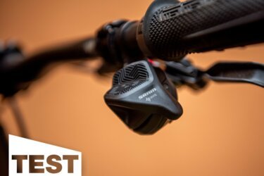

Pod Controller
Im Vergleich zum Pod Ultimate Controller wird bei der GX Transmission eine etwas abgespeckte Variante angeboten, die beispielsweise nicht über austauschbare Knöpfe verfügt. Abgesehen davon ist aber auch die GX Transmission im Rahmen des AXS-Netzwerks mit sämtlichen AXS-Controllern steuerbar.
Der GX Pod Controller ist etwas einfacher gehalten als die Ultimate-Version
# Der GX Pod Controller ist etwas einfacher gehalten als die Ultimate-Version
So lassen sich am günstigeren Controller die Knöpfe nicht tauschen – die Funktion ist natürlich identisch.
# So lassen sich am günstigeren Controller die Knöpfe nicht tauschen – die Funktion ist natürlich identisch.
Zum Vergleich: Der Pod Ultimate Controller. Hier lassen sich die Tastenabdeckungen wechseln. Die roten Laschen gehören zur Trägerfolie des Haftbandes, mit denen die richtigen Tasten final fixiert werden.
# Zum Vergleich: Der Pod Ultimate Controller. Hier lassen sich die Tastenabdeckungen wechseln. Die roten Laschen gehören zur Trägerfolie des Haftbandes, mit denen die richtigen Tasten final fixiert werden.

Auf dem Trail
Hatten wir für die erste Generation Transmission noch mehrere Monate Zeit, erreichte uns die neue SRAM GX Eagle Transmission sehr kurzfristig – daher gibt es an dieser Stelle einen ersten Eindruck von den ersten Fahrten, der in einigen Monaten um einen ausgiebigeren Test ergänzt wird.
Als Testrad kam ein aktuelles Propain Tyee zum Einsatz.
# Als Testrad kam ein aktuelles Propain Tyee zum Einsatz.
Starten wir mit dem Controller – uns wurde statt des abgespeckten Controllers der vom letzten Test bekannte Ultimate Controller zum Test geschickt, sodass die wichtigsten Informationen zum Trigger-Gefühl bereits im umfangreichen Fahreindruck im SRAM Eagle Transition Test vermerkt sind. Ein kleiner Vergleich insbesondere zu den alten AXS-Controllern sei dennoch gestattet – da ich sowohl mit der „Wanne“ als auch dem Rocker Paddle mittlerweile viel Erfahrung habe, konnte ich die Performance der beiden Schaltkonstruktionen gut miteinander vergleichen.
Der Ersteindruck des neuen Pod Controllers aus dem ersten Transmission-Test bestätigt sich: Durch die sinnvolle Aufteilung der zwei voneinander unabhängigen Druckknöpfe geschieht die Bedienung sehr intuitiv und gerade im hektischen Einsatz, wenn man mal den richtigen Knopf sucht, weitaus definierter als der alte Hebel, bei dem insbesondere der obere Hebel nur wenig haptisches Feedback bot. Einziger Wermutstropfen bleibt auch bei mir die Position des Hebels in der Matchmaker-Schelle: Für Personen mit kleinen Händen ist alles im grünen Bereich, für große Hände ist die Controller-Stellung selbst in der eingerücktesten Position noch etwas zu weit außen. Abhilfe schafft hier die hauseigene SRAM Infinity-Klemmschelle.
