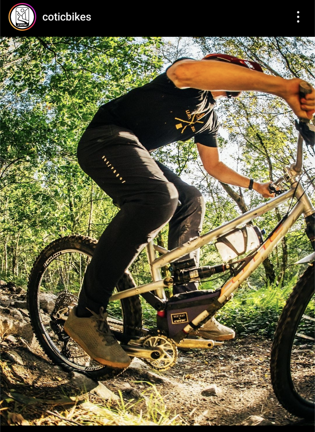

Der Hinterbau am gezeigten Bike verkleidet sich aber sehr erfolgreich als Stahl-Konstrukt. Ist das evtl. ein vorserien-Modell?
