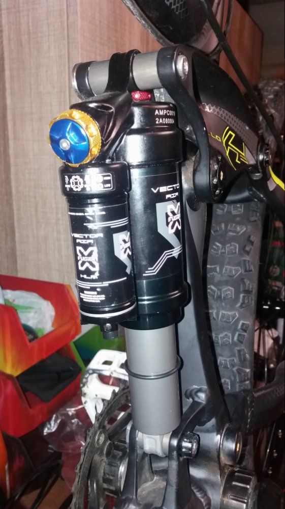

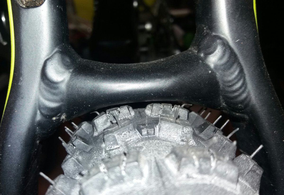

So kurzer Zwischenstand bei meinem Norco Upgrade... Gabel getauscht , Dämpfer getauscht , Kurbel wird noch gewechselt und beim LRS hat es natürlich nicht perfekt geklappt. Wollte gleich auf 27,5 umrüsten. Und dann passt der hintere Reifen nicht rein. ist ein Schwalbe Nobby Nic in 27,5 x 2,35 montiert, der gleiche ist auch vorn montiert. Wollte jetzt hinten einen Conti Trail King in 2,2 montieren. Der müsste doch passen , oder Wer hat andere Vorschläge. Geplantes Einsatz Gebiet Allmountain Enduro und Flowtrails.
ich hatte testweise diese Combi drauf. Roval Carbon LRS und Maxxis Shorty in 2.3 ging gut, oben wars etwas eng.

Hab nen L und bei meinem DHR2 mit 650B (Felge ist ne Spank Spoon in 30mm) ist es auch mehr als knapp oben.
Unten ist es überhaupt kein Problem.
ABER...es geht ohne das was schleift.
Selbst DH / Bikepark etc.
Würde mit der Kombo eher im Trockenen fahren.
Wenns mal so pappigen Lehmboden hat der einem die Reifen zukleistert wird die obere kleine Brücke vor der Wippe zum Abstreifer.
Es würde ausreichen (falls einer das nötige Know How und Schweißgerät hat) die Brücke 5mm weiter nach oben zu verlegen.
Platz wäre da.
Damit wäre auch das Problem auch aus der Welt.
Hab es übrigens mit der Kombo (650B vorne und hinten) jetzt mal am Reschenpass bewegt und muss sagen das es sich traumhaft fährt.

sorry...seh gerade erst das su es mit einem Nobby Nic versucht hast.
Hatte auch mal testweise nen Hans Dampf drauf.
Damit hab ich es noch nicht einmal in den Rahmen bekommen...der baut einfach viel zu hoch und schleift deshalb.
Meiner Meinung nach schon.
Also ein 27,5 x 2,35" Hans Dampf hat bei mir nicht gepasst...der war schon zu hoch.
Dafür aber ein Minion DHR2 in 27,5 x 2,4"... der hat jetzt noch so 4-5mm Luft bis zur hinteren Brücke.
Hab sowieso das Gefühl das die Schwalbe wesentlich "balloniger" sind als die Maxxis.
Mittlerweile haben die sich ja schon ein wenig angepasst.
Wenn ich das mit meinen alten Reifen vergleiche, da war der 26" Maxxis DHR & DHF in 2,5" schmaler als der 2,35 Schwalbe.
Da frag ich mich nur wo ist die DIN Norm wenn man sie braucht.
So Felge mit neuem Reifen ist montiert , allerdings ist das eine verdammt knappe Angelegenheit
Im selben Atemzug haben auch die neuen Huber Bushings ihren Platz eingenommen.
