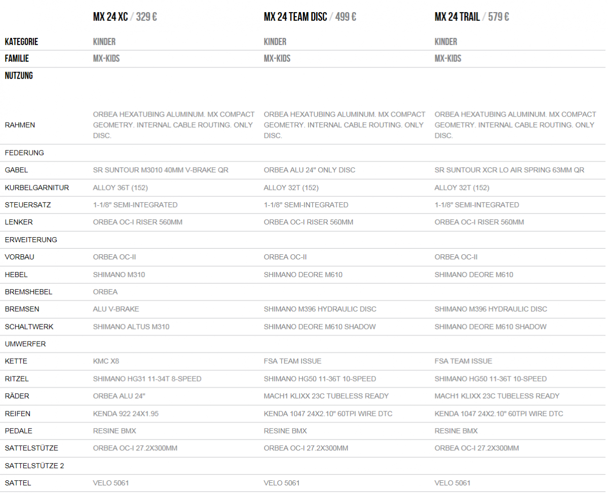

Was mich mal interessieren würde ist, ob sich die Disc (MX 24 Team Disc, keine Federgabel) ggü. dem MX 24 XC (v-brake, und Federgabel) abgesehen von Disc und Federgabel wirklich lohnt? Sind ja immerhin 170€ Preisunterschied.
Federgabel muss leider sein...wurde schon deutlichst erwähnt :rolleyes:
Wo liegt der entscheidende Mehrwert beim MX 24 Team Disc?

Hallo LTB
Also die Gabel im XC ist meiner Meinung nach ungeeignet für Kids, da Stahlfedern schlecht auf die nahezu nicht vorhandene Fahrermasse abstimmbar sind, die Gabel laut Homepage (Suntour) keine Möglichkeit zur Dämpfungseinstellung hat und obendrein sackschwer ist (1.9 kg, das Ding is' schwerer als meine Pike). Auch sind 40 mm Federweg sehr wenig. Da würde ich in jedem Fall die Starrgabel vorziehen. Die Unterschiede des Teams zum XC sind dann halt die deutlich besseren Schaltungskomponenten und die Scheibenbremse. Über letzteres gibt's ja schon endlos Diskussionen, ob sinnvoll oder nicht. Ich finde die Disc gut, weil auch bei Schei...wetter zu gebrauchen und der Rahmen sieht ohne Canti Sockel echt schick aus. Die Laufräder sind auch unterschiedlich, aber die sind schon im Team nicht die leichtesten. Die vom XC kann ich nicht beurteilen. Beim Trail hat mich die Gabel auf dem Papier vor allem wegen dem Gewicht nicht überzeugt und aussagekräftige Erfahrungsberichte habe ich auch nicht gefunden. Zudem finde ich das Design vom Trail total misslungen...
Gruss
Jörg

Bei der Überetzung unterscheiden sich die beiden erwähnten Bikes auch noch deutlich. Kommt natürlich drauf an wo ihr damit unterwegs seid. Für Geländeeinsatz wovon ich ausgehe finde ich das .....
...... MX 24 XC mit 36er Kettenblatt und 11-34Kassette sehr ambitioniert!
...... MX 24 Team Disc mit 32er Kettenblatt und 11-36Kassette ambitioniert!

team zu team disc unterscheidet sich durch die komplette schaltung:
9-fach mit acera schaltwerk gegen 10-fach deore.
selbstverständlich die scheibenbremse und die beim team disc nicht wählbare farbe.
ich finde die 100 euro aufpreis zum team in ordnung und habe mich (und mein sohn)
wegen genau den unterschieden für die disc-variante entschieden.
