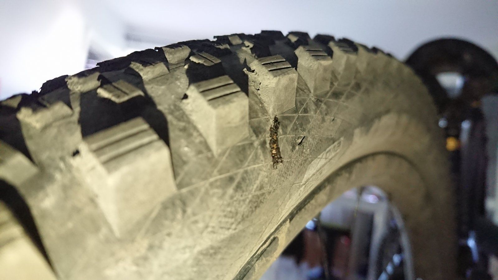

Das habe ich auch gehört, subjektiv stimmt das den ich konnte mit weniger Luft nicht spüren das es den Reifen weg zieht in kurven. Die Dämpfung war auch hier bei Schwalbe besser.
Super trail ist für mich aber auch zu dünn auf Dauer. Das habe ich ausprobiert. EXO oder EXO+ geht nicht einmal am VR bei mir da die Dämpfung gar nicht vorhanden ist. Wenn es gröber wird hätte ich auch vorne Löcher. Am HR würde er ein bis zwei Löcher pro Monat bekommen auf moderatem Untergrund.
Das hier war super trail nach einem Monat. War an sich noch dicht die Stelle aber sowas hätte immer wieder oder noch stärker ausfallen können.
Exo ist mit auch zu dünn. Exo+ hab ich direkt übersprungen.
Bin nicht der Racer aber mit 95kg nackt auch kein Leichtgewicht. Darum soll's auch halten. Ich hab jetzt vorne assegai dd und hinten dhf DD. Der ist schon gut runter. Aggressor läge schon parat. Den mal testen.
