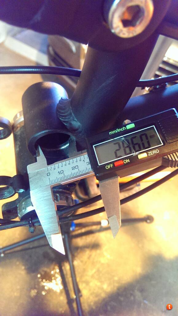

Habe heute aufgrund von Knarzen mal mein Hauptlager frei gemacht, und musste erschrocken feststellen das der Lagersitz horizontal um 0, 6 mm ausgeschlagen ist!
Kein Wunder das es knarrt und knurrt... Vertikal ist der Sitz noch okay, hat nur nen hundertstel Spiel....
Jemand nen Lösungsvorschlag?? :'(
Die Lagerpassungen sollten doch wohl nach dem schweißen auf Maß gerieben werden oder nicht? Hatte das Lager schon mit normaler Schraubensicherung eingeklebt, ging nur 2 Monat ohne knarzen.
Habe auch Angst das ich das Lager nie wieder raus bekomme wenn ich es mit richtigem Lagerkleber einsetze...
Bei mir war das Problem nicht der Kleber sondern der Lager Sitz. Der war an einer stelle so eng das ich ihn am Aussendung richtig mit nem grossen Hammer reinschlagen musste. Genauso das rausklopfen der alten Lager. Aber raus geht immer. Darfst nur net zimperlich sein mit dem Hammer die Lager rauszuschlagen :crash:
