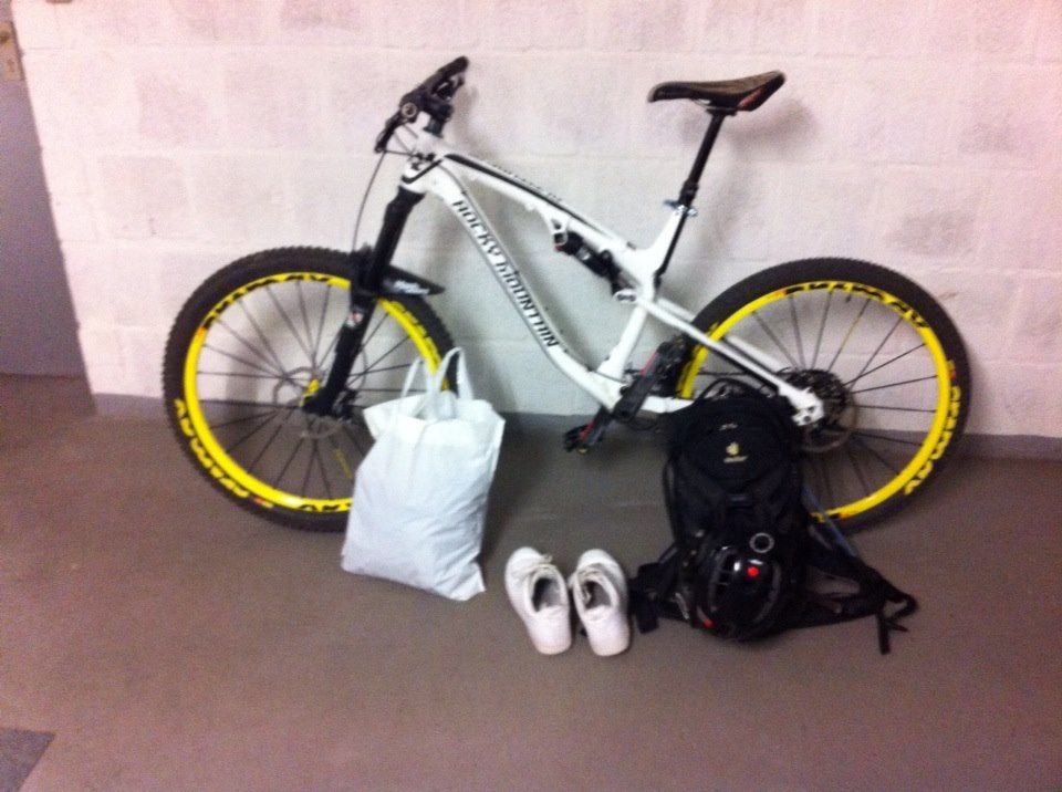

Bin auch seit 2 Monaten stolzer Besitzer eines Altitudes 750. Kann nur sagen, dass ich total begeistert bin!
Nächsten Monat kommen noch leichtere Laufräder und evtl. Hope Bremsen. Experimentiere noch mit der Vorbaulänge, 50 oder 70mm. Ansonsten sind die Fahreigenschaften einfach nur super. Kann dieses Rad uneingeschränkt empfehlen!!!

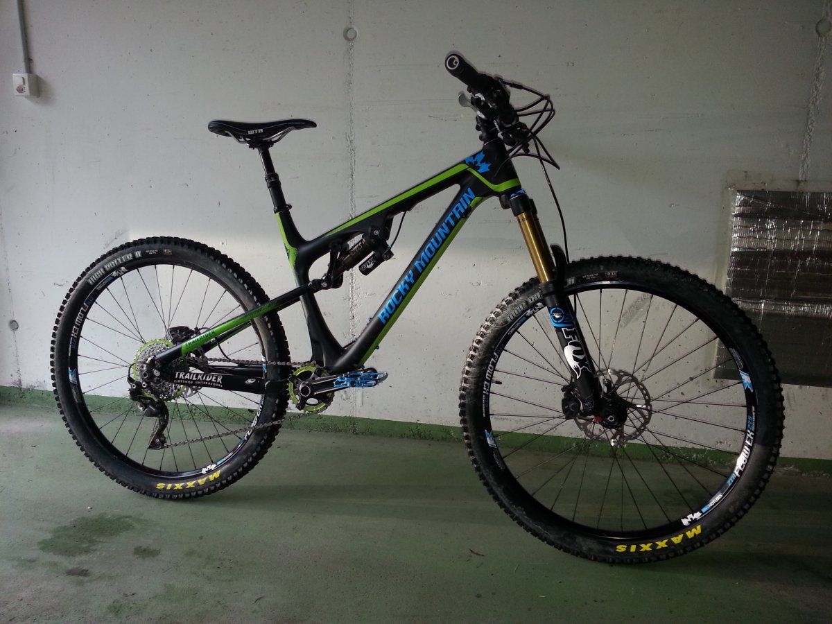

Umbau so gut wie ready.
Alles neu bis auf den Dämpfer und den Rahmen natürlich ;)
Nach einem Jahr purem FUN, hat sich das Bike mal ein (fast) komplett Peeling verdient =P
RS Pike 150 Soloair
RS Reverb Stealth
Sram XX1
Sram XO Trail 180/180
Mavic Crossmax Enduro
Race Face Sixc 785 ungekürzt
Syntace Megafroce 2 50mm
Ergon Ge1 Griffe
SDG Bel-Air Sattel
Atomlab Flat´s
Der Dämpfer wird eventuell noch gegen den neuen Debonair ausgetauscht.
Ende des Jahres wird eventuell die Alu Version gegen eine Carbon Version ergänzt.
Oder ich Fahr den Rahmen einfach platt, mal schauen =D
