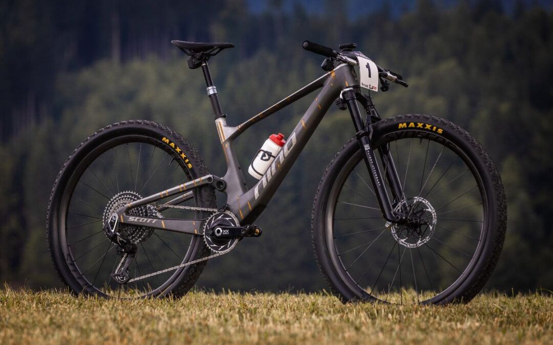

Guck dir mal Ninos Bike an. Hier in der Version Leogang:
Knubbel auf der Gabel?
Verdammt... Wird also wieder teuer für mich :o
