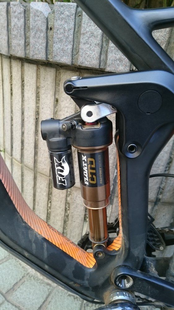

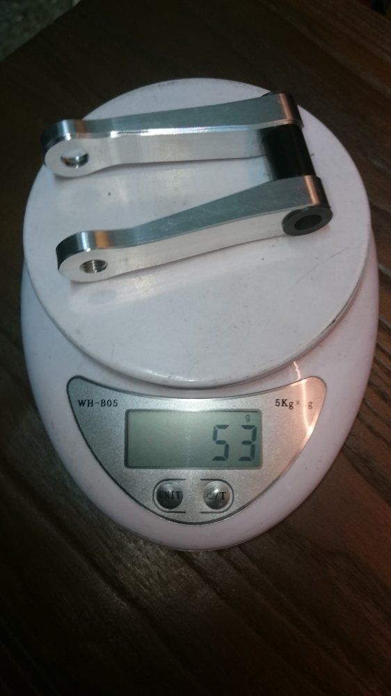

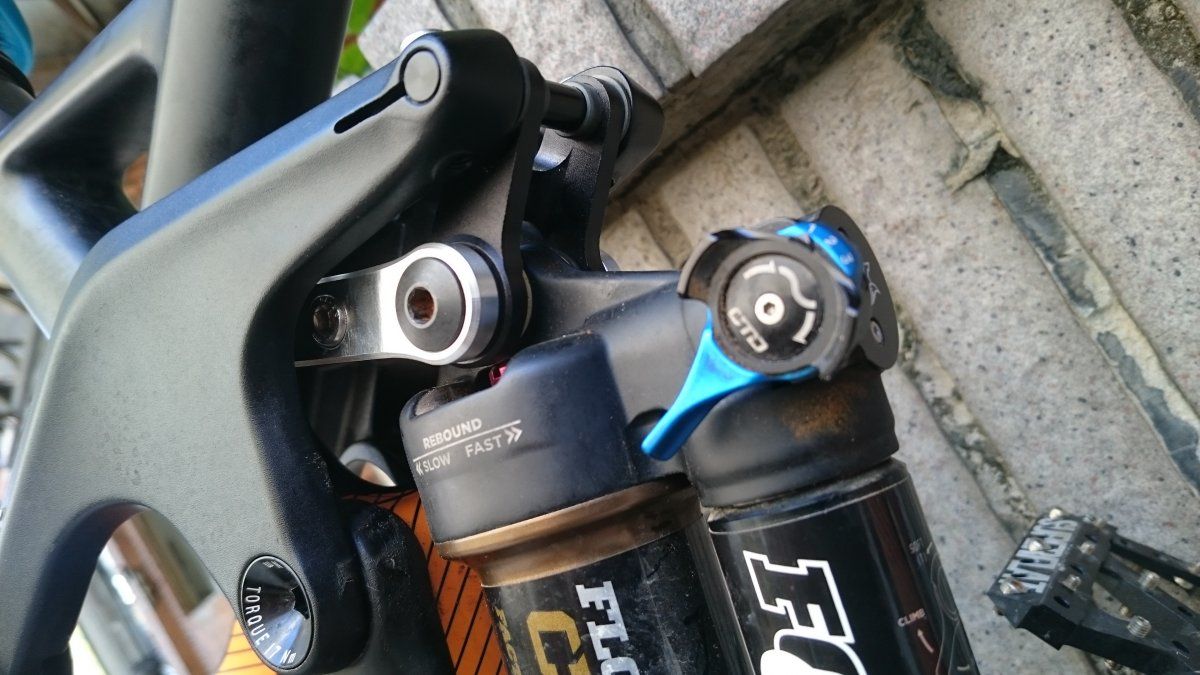

die Samples für den Modefixxer sind heute gekommen. Fehlt nur noch das Sandstrahl-Finish, Eloxal und die Lasergrafiken.
Serienproduktion geht nach diesem Wochenende dann los, nachdem wir es gefahren haben und alles soweit passt.
