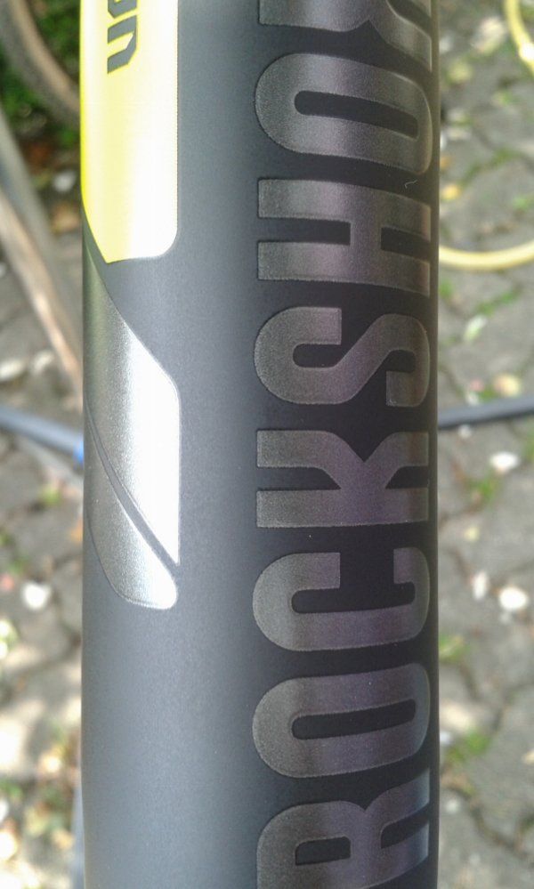

Dann ist mir gestern beim Gabelcheck noch etwas zu den Dekoren aufgefallen.
Hatte ja vor die DEkore in orange zu ändern/ zu bekleben.
Es sieht so aus, dass die Revelation im Vergleich zur REBA keine Aufkleber hat, die man so einfach entfernen kann.
Revelation..
Reba

...sieht wie ein Aufdruck aus - vielleicht mal vorsichtig an nicht direkt einsehbarer Stelle mit Aceton probieren? Mglw. löst sich aber dann auch der Lack des Castings!
