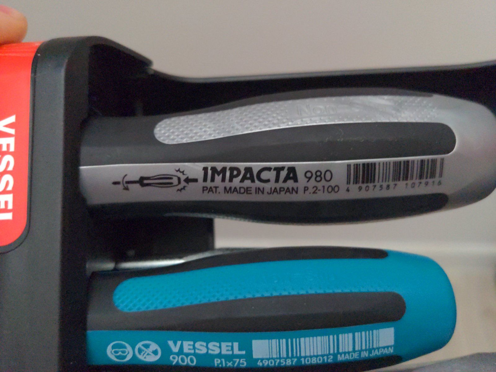

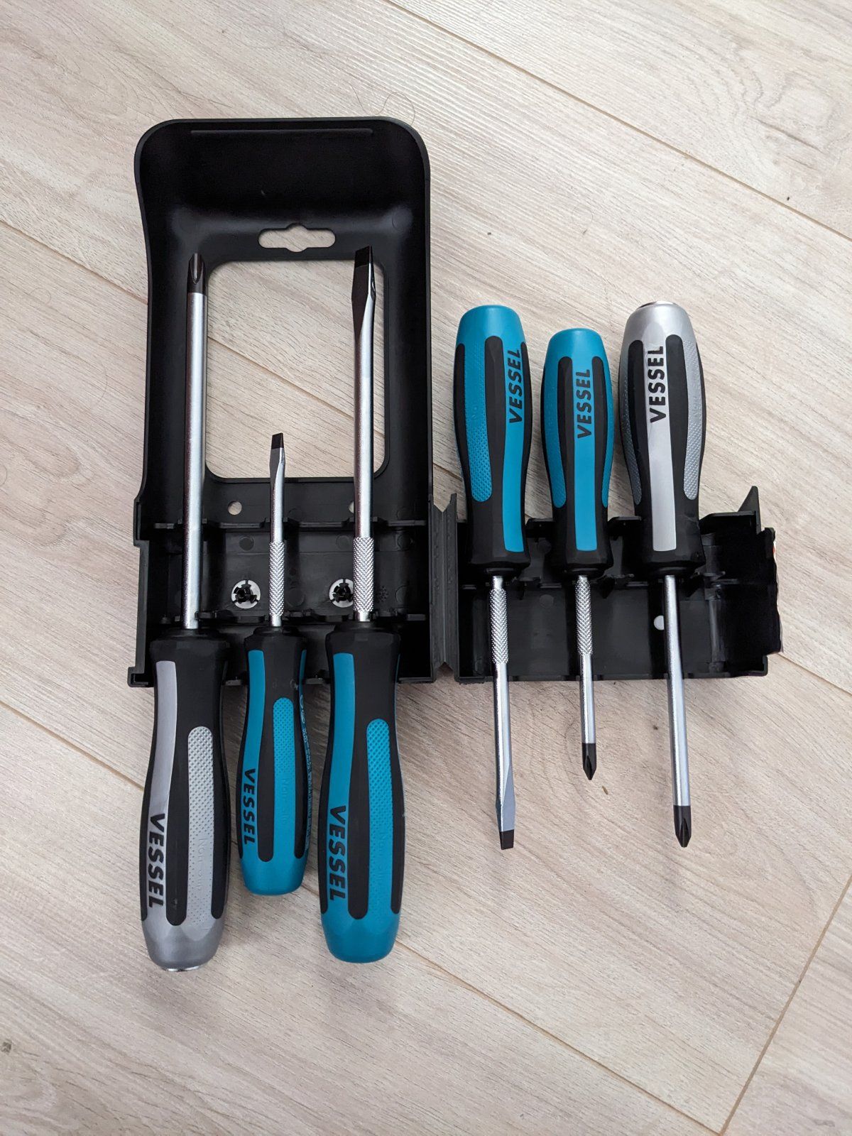

@Schedule wie ist bei deinem 2er JIS Kreuz die Grösse auf dem Schraubendreher notiert?
P.2-100?
Fand diese Impacta Sache noch ganz interessant und war so im Set nur bisschen teurer als den von dir verlinkten Dreher zu importieren.
P.2-100?

@Schedule mutiert hier noch zum vollwertigen influencer.
@danimaniac Vessel nur wegen Shimano Kreuzschlitz?
Wo gibt's den Satz?
Was kann der Impact?
P.2-100?
Kann ich dir aushilfsweise erklären. Hab die zwar nicht, weiß aber was Vessel da treibt.
P1 ist kompatibel PH1, P2 ist kompatibel PH2 usw. Shimano gibt nur Größe 2 an, damit muss also #2, P2 oder "Zeichen Kreutzschlitzsymbol" 2 gemeint sein.
Leider hast du, soweit ich das sehe, nur Impacta in P2. Die haben dann kein Jawsfit. So gesehen hätte es also auch jeder stinknormale ISO 8764 zertifizierte Schraubendreher getan. Das unterscheidet sich dann nicht mehr: JIS (gibt es als Zertifizierung für Schraubendreher gar nicht mehr, auch nicht in Japan) und ISO 8764 sind untereinander kompatibel. Vorteil, die Japaner mussten halt nix groß ändern.
Das oben ist ein Wiha ISO 8764 PH2, unten ist ein (spezieller) Vessel PH2. Der Vessel ist also hier ausdrücklich als PH2 gekenzeichnet. Ist also alles ein bisschen tricky.
Vessel P.2, Wera PH2, Wera PZ2
Vessel P.1, Wera PH1
Wollte den Durchschlag+Drehung zum Lösen. Aber wirklich schade, dass da nicht die Jawsfit Klinge dran ist. Der 1er (900er Megadora) hat sie dann.
