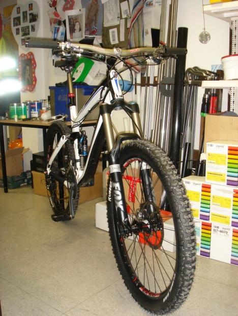

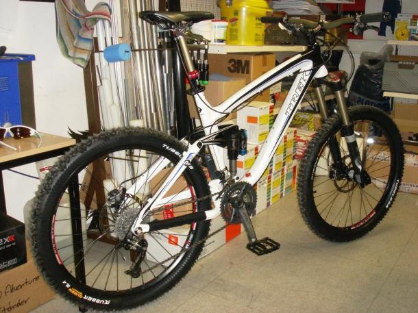

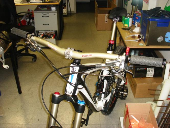

Bei mir läuft die Leitung eben so schlecht vorbei vor allem wenn die Sattelstütze versenkt ist !
Siehe FOTO
Ich verstehe das problem nicht bei einer außenverlegten leitung. Ich habe einen kablebinder mit leitungsführung am sattelrohr und eine "feste" leitungsführung am oberrohr.
Bei abgesenkter stütze macht die leitung einen bogen nach hinten.
Man verzeihe mir mein altes Rose bike als anschaungsobjekt :)

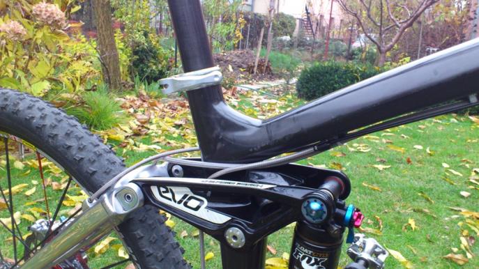

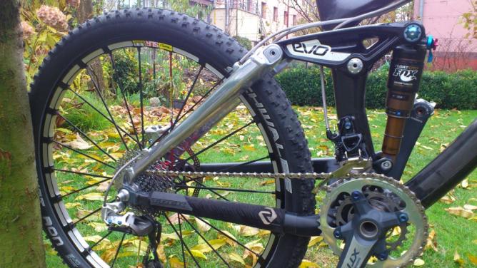

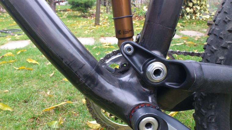

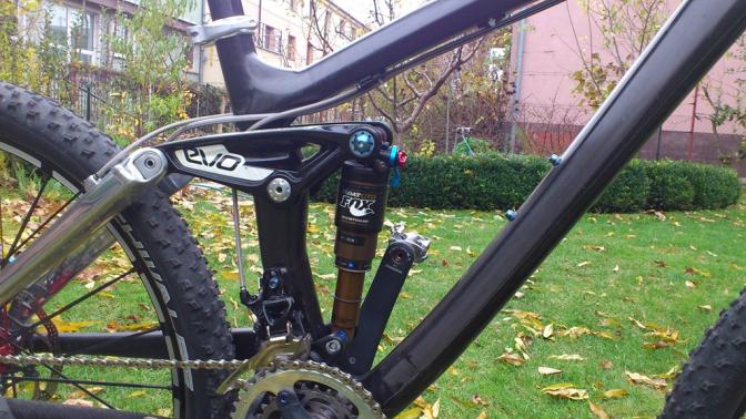

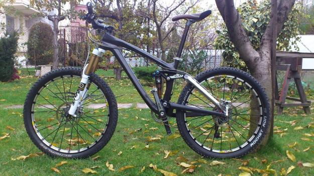

Ich glaube das hier ist ein UNIKAT :D. Der erste OCLV "naked carbon" Rahmen... Carbon Teil ist nur lackiert, Hinterbau Pulverbeschichtet und extra mit PlastiDip (transparent) beschichtet, oberer Teil "hochglanzpoliert". Dampfer wurde durch einen FOX float RP23 2013 ersetzt, die Ache ist aus Titan mit Titan schrauben alles in Blau anodiziert. Was noch kommt ist der TREK schriftzug aus Titan 0.5mm ist ziemlich viel arbeit, eine Seite habe ich schon fertig... Ach Ja... und Gewicht ist jetzt 11270g, auf 11000g muss ich noch runter.. :)

Also mit dem RP23 hast du dir jetzt nicht unbedingt eine verbesserung eingebaut, da währe der DHX Air schon sinvoller gewesen bzw der vivid air.
Naja, schön clean sieht es ja aus:daumen:
Das stimmt so nicht;-)
der dhx ist tatsächlich schlechter.wenn nen besseren luftdampfer mit piggy,dann ein anderer Hersteller.aber ausser dem rp23 und der DRCV Version hat box keine anständigen Luftdämpfer.
