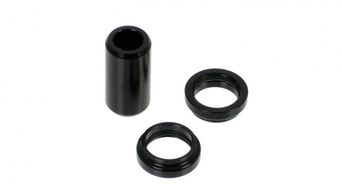

Ich habe heute meinen DBA ausgebaut und mit der wartung angefangen.Da ich noch einen satz Huber Bushing habe, sollten die eigentlich gleich mit verbaut werden.
Tja nur leider passen die nicht in die dämpferwippe, brauch ich für das CF tatsächlich andere ?
Auf diesen abstandshaltern kann man eine anfasung sehen die bei meinen Huber Buschings nicht vorhanden sind !

So ich jetzt auch mal mit einer frage:confused:

Servus George!
Kann ich dir endlich auch mal helfen ;)
Ich hatte das gleiche Problem und hatte auch mit PP deswegen telefoniert (hatte schon an meinem Verstand gezweifelt). Der obere Hebel ist tatsächlich so stark (nach vorne) verjüngt, das die Hülsen von Huber nicht passen.
Was hab ich gemacht!? Die Hülsen mit auf Arbeit genommen und eine Fase dran gedreht. Wenn ich mich recht erinnere, geht ein Durchmesser von 12,5 mm als Anlagefläche. Müsste auf eine 1,5x45° raus laufen.

Servus George!

Ich danke dir, dann werd ich das mal so abändern lassen :anbet::bier:
