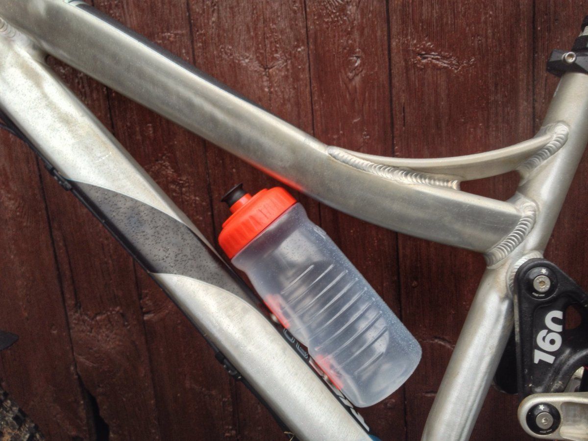

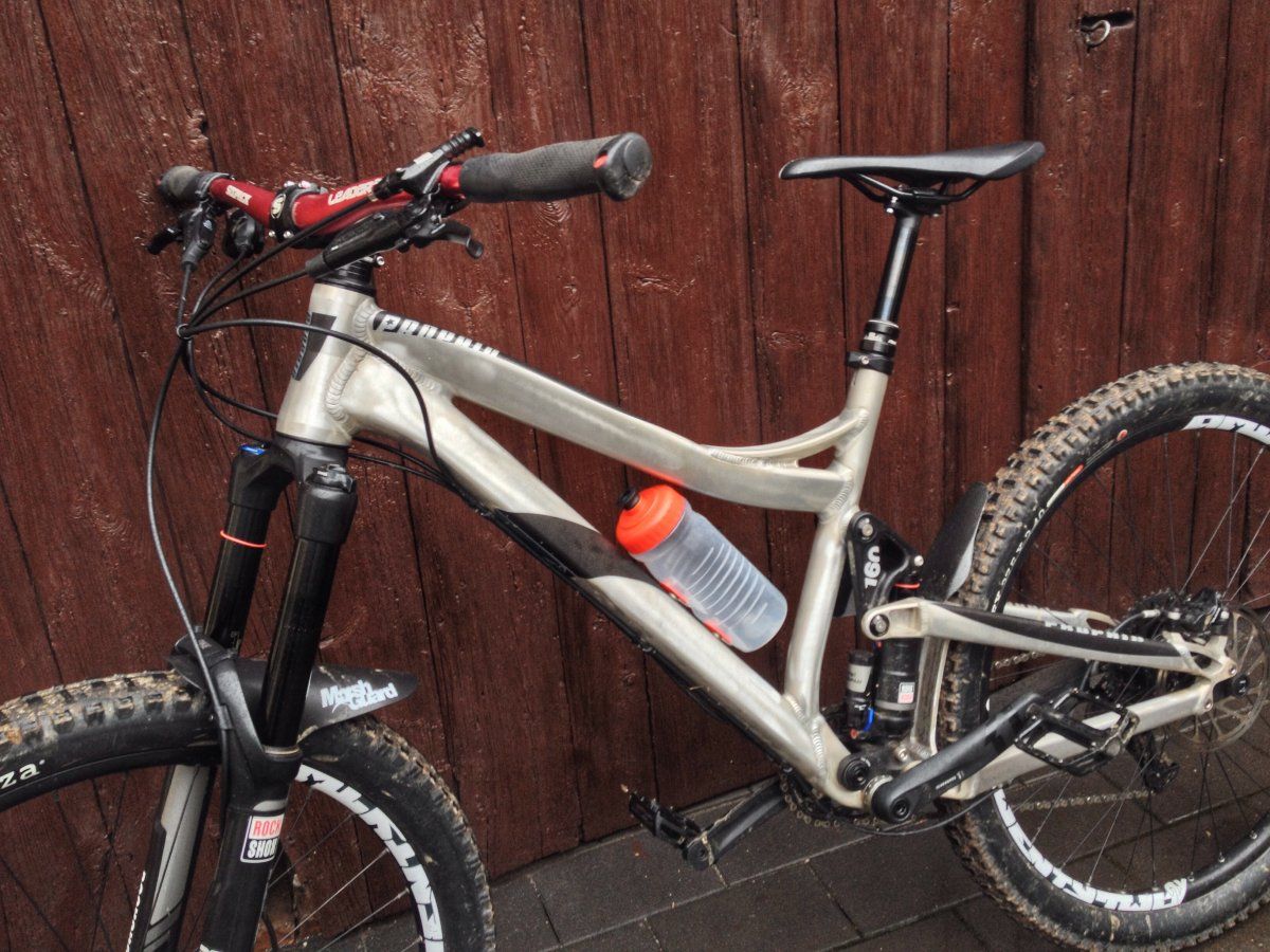

Hat zufällig jemand inzwischen einen Flaschenhalter gefunden, in welchen die 0,5L Flaschen ordentlich in den Tyee Rahmen rein passen?
Habe Gr. M (2015) und bisher den Procraft New Sideclip Halter und den Bontrager Sideswipe versucht, ohne Erfolg. :-(
Der Fabric passt auch noch gut im Tyee Gr. M - hat aber 600ml...

Ich hab nen Speiseeis Sidecage. Muss aber auch bei M modifiziert werden und es passt 0,5er bzw. schlanke 0,7er rein.
Im S-Rahmen passt nur eine schlanke 0,5er rein (ebenfalls modifizierter Halter.

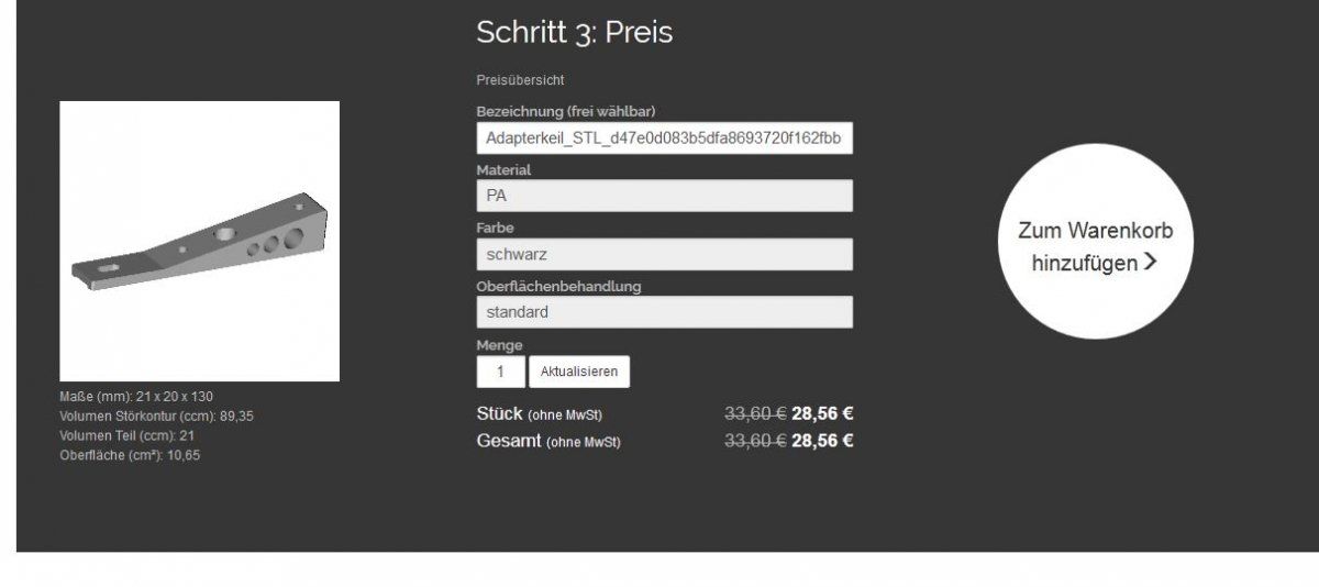

Kann mir zufällig jemand du Daten / Zeichnung für den Keil für unter den Flaschenhalter geben, über den hier geschrieben wurde?
Danke
Schon mal versuch den User mit dem Keil anzuschreiben!? Wird vermutlich die einfachste Lösung sein ;)
Ich pers. wollte mir den Keil nachmachen, habe es aber so gelöst, dass ich den Flaschenhalter entsprechend modifiziert habe (Langlöcher).
Alles erledigt, Daten sind ausgetauscht, war nur selbst paar tage in der Versenkung ..
Der Khaki kann loskeilen :)
Denke idealerweise an nen 3d-druck , pa12 oder vergleichbar, kann aufgrund des kleinen Volumens nicht die Welt kosten.
Die meisten PROTOTYPer haben online Rechner wo ich das Modell hochladen kann und kriege dann direkt nen Preis genannt.
Alles Spielerei heute...
Ich hatte zwei 3D-Druckfirmen, mit denen ich beruflich zu tun hatte, andeschrieben. Wenn ich mich recht erinnere, lagen die Preise bei 100-150 Euronen. :(
nach meinen letzten Erfahrungen, ich hab ja mittlerweile auch beruflich damit zu tun, sind die Konditonen gewaltig in den Keller gerutscht..
nur mal als beispiel..
alles nicht mehr so wild heute, es zählt mittlerweile zum größten Anteil der Raumbedarf des Bauteils..
Brauchst dann noch 2 Helicoil und damit bist Du gewaschen und gekämmt bereit für bis zu 0,75l..:bier:
Edit: bei Abnahme von 5 Stk liegst Du bei rund 15,-/stk... da wirds dann langsam interessant

Hab an meinem 2016er CF auch wieder meinen Speiseeis-Sidecage ohne Adapter montiert. Lediglich die Langlöcher noch länger gefeilt und hinten etwas untergelegt. Schon passt eine 0,7er Flasche :daumen:
2017er Alu TYEE in Gr. M mit dem neuen Fidlock Magnethalter.
Direkt montiert liegt die Flasche leicht am Oberrohr an, rastet aber trotzdem gut ein.
Ohne Flasche:
Mit einer 1mm hohen Unterlegscheibe unten liegt sie nichtmehr an:
Test ob es gut hält steht leider noch aus.

auch ich wollte nicht glauben, daß 0,6l nicht meinen Tyee-Rahmen gr. M passen wollten..o_O
also hab ich mir mal gedanken gemacht und einen keil entworfen, der lediglich die horizintale ausrichtung des flaschenhalters innerhlab des rahmens korrigiert.
diesen halter hier:
http://www.bike24.de/p117153.html
montiert und schon gehen satte 0,7l in den rahmen,... eng aber sicher drin :daumen:
ohne hat´s gar mit 0,5l überall geklemmt...
