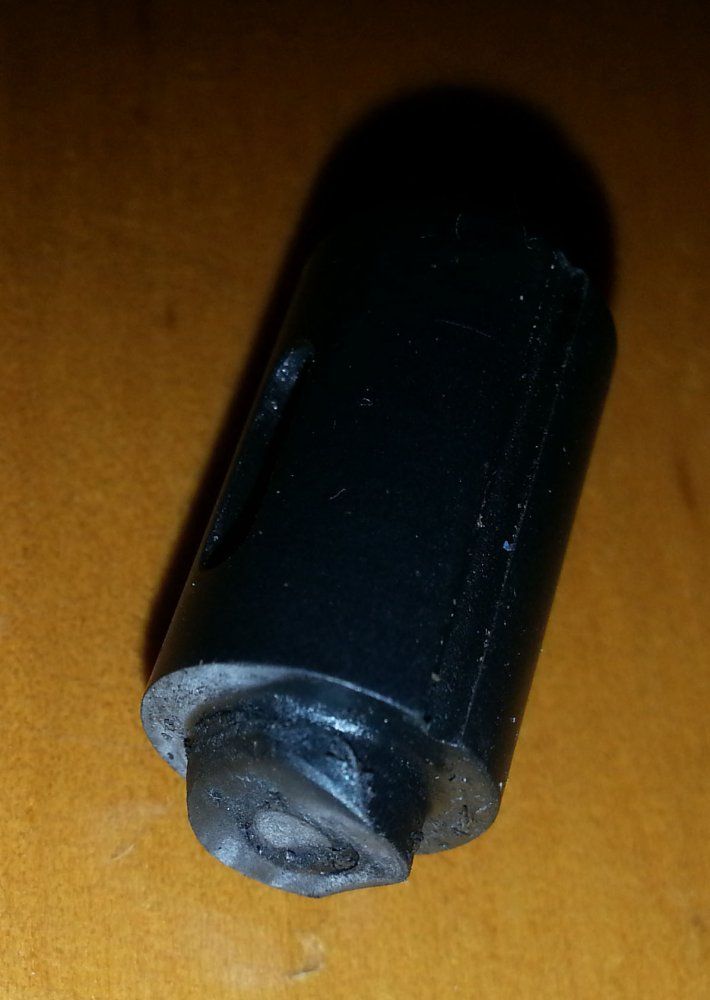

Hab mit Marzell telephoniert!
Anscheinend wurde für die Serie noch was "verbessert" am Bolzen. Leider contraproduktiv... Wenn ich es recht verstanden habe, betrifft das einige der ersten Stützen, und die entsprechenden Besitzer werden in den nächsten Tagen einen anderen Bolzen automatisch erhalten! Er ist selber angepisst von der Sache, da er ein 100% sorgenfreies Produkt ohne Kinderkrankheiten ausliefern wollte.
Wer sich den Bolzentausch nicht zutraut kann dies natürlich auch bei Vecnum machen lassen...
Eine Infomail an die potentiell Betroffenen geht wohl heut oder morgen noch raus...
Soweit das, was ich erfahren konnte
Er selbst! Das ärgert ihn am meisten!! Hinzu kommt ein etwas geringerer Faseranteil im Kunststoff, was wohl der Produzent verschuldet hat...

Das ist aber mehr als ärgerlich. Mein Bolzen ist auch hin. Die Stütze rastet damit nicht mehr ein. Nach wie viel Fahreistung ? Genau 3 Tage auf den Trails von Latsch mit viel rauf und runter. Aber 3 Tage für 400€t ist was dünn. Da müssen sich die Herren von Vecnum schnell etwas einfallen lassen. Ich denke da kommen die nächsten Tage eine ganze Menge Stützen zurück. Ich bin gespannt was sie mir anbieten, wenn ich morgen anrufe. Vielleicht ein 2 Jahrepackung Bolzen. So etwa 50 Stück. Ist ja nur Plastik das kann ja nicht so viel kosten.:ka:
Neukunde und ziemlich pissed.
Ich frage mich auch woran das liegen kann. Mag ja durchaus sein, dass je nachdem wie man bedient (dezentes Entlasten der Stütze vor dem Einfahren) das Problem mehr oder weniger zum Vorschein kommt. Da sollte wirklich schnellstmöglich geklärt werden woran es liegt. Wenn die Bolzen derart schnell verschleißen ist der große Vorteil der Ausfallsicherheit dahin...
@Taunuswichtel: Kann "Fehlbedienung" ein Grund sein? Ich kann mir schon auch vorstellen, dass es dem Bolzenverschleiß nicht gerade zuträglich ist, wenn man (wie evtl. von einer Reverb gewohnt) beim Auslösen einfach sitzenbleibt. Ähnliche "Probleme" gab es auch bei der Kronolog: http://www.pinkbike.com/news/Crankbrother-Kronolog-Telescoping-Seat-Post-Tested-2012.html

Die neuen Bolzen sind wohl an die Betroffenen rausgegangen. Ich hatte meinen heute in der Post. Auch Mail erhalten.
