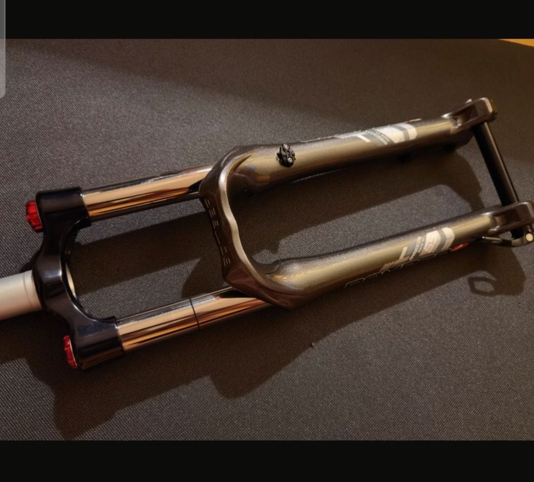

Was war das was Marzocchi bei ihren schicken 55er Ti, Titan Federgabeln hatte? War das so ne silberne Nickel oder Chrom Beschichtung? Das sah schon edel aus.
Es gab da auch noch so ne 55 Ti in Lila, aber da habe ich leider kein Foto zu gefunden.
die ist aber in echt nicht richtig silbern... so mehr so ein grau-champagner irgendwo im Spektrum zwischen silbriggrau und den intend Standrohren.
