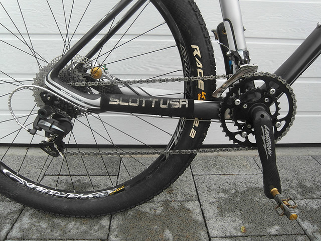

Hallo,
mein Scott Scale soll noch etwas abspecken - mein bisheriger Zustand (xxxx - werden ausgetauscht):
Rahmen: Scott Scale RC600
Federgabel: DT XRC 100
Steuersatz: Tune bubi
Vorbau: xxxxxx (Ritchey wcs carbon)
Lenker: xxxxxx (Syntace carbon)
Griffe: Extralite
Sattelstütze: Tune schwarzes Stück
Sattel: Tune komm vor
Bremse: Formula R1 racing/ Ashima 66gr/ Extralite Ti Schrauben (Scheibenbremsenbefestigung)
Schalthebel: XTR Dynasys
Umwerfer: xxxxxx (Sram)
Schaltwerk: XTR Dynasys
Kette: xxxxx(Shimano)
Kassette: xxxxx( XTR)
Kurbel: xxxxxxSram x0 2 fach
Pedale: xxxxx (Ritchey wcs)
LR1: Tune/ ax lightness/ Dugast tubular (LR2: Steinbach - Tune/ ZTR/ Maxxis tubeless)
Schnellspanner: Tune skyline
Folgende Teile sind noch geplant: Vorbau&Lenker > MCFK; Umwerfer > Dura ace & Carbon Schelle; Kette kcnc; Kassette: ?????????; Kurbel Tune black foot 2-fach (ca. 26 / 40 - vielleicht aber auch 3fach) Pedale Eggbeater 11. Weiterhin ist für leichtes Gelände noch eine Starrgabel geplant - Ritchey WCS Carbon, idealerweise mit 425 Einbaumass.

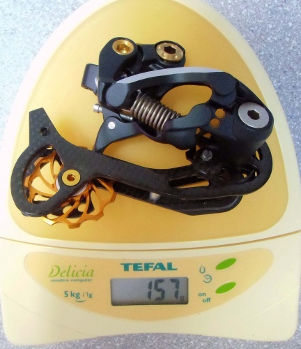

Welche Kassette könnt Ihr mir empfehlen, die auf (fast) XTR Niveau schaltet. Weiterhin nervt mich das DynaSys Schaltwerk - viel zu stramm, ich glaube hier werde ich auf "normal"-xtr wechseln - welches könnt Ihr mir empfehlen (mit Tuningtipps). Wo bekomme ich ein Carbon-Schaltauge mit integriertem XTR Ausleger für mein Scott scale & XTR Schaltwerk ? Was kann ich an den Schaltgriffen & Bremsen noch machen?
Einsatzgebiet CC, Harz und Umgebung; 75-80kg (Sommer-Winter); 180 cm; MTB seit 20 Jahren.
Danke, c
