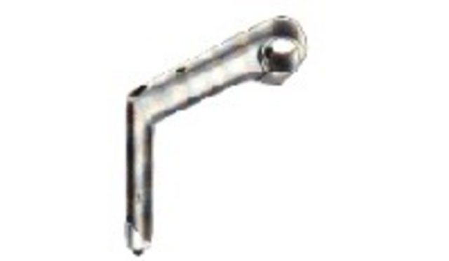

Ich hab jetzt aber ein kleines Vorbau Problem. Ich suche einen klassischen Vorbau möglichst poliertes Alu bzw. Chrom. Er sollte aber nicht nach unten zeigen sondern gerade sein bzw. nach oben zeigen. Mir fehlt hier eindeutig der Fachjargon.
Ich blick bei den ganzen Maßen nicht mehr durch gemessen hab ich am Rahmen 22,2 was passt denn bei mir jetzt rein? Oftmals lese ich nur 1" und was von der Lenkerklemmung.
Vielleicht hat ja jemand einen Produktvorschlag für mich.
Dieser Vorbau gefällt mir ausserordentlich gut nur leider ein Grosshändler
ATB Vorbau 500
http://www.g-grammel.de/html/vorbau.html

Ich bin nicht auf den eingeschossen. Ich würde mich sehr über alternativen freuen. Ich bin einfach nur gerade ein bisschen planlos nach was ich genau suchen muss. Passt 1" in der Regel oder doch nicht? Manchmal finde ich auch Angaben über den Schaft nur schein 22,2 ne ziemlich seltene Sache zu sein.
@ A Zippo
Oh hab deinen zweiten Post erst jetzt gesehn. Der sieht gut aus der Vorbau was magst du denn für den haben? Und der passt ? (Ich geh mal davon aus du bist ja nen Spezi)
Hi Alex, der passt. Was magst geben, das ist dann i.O. Sammel Pin`s und Aufkleber, vielleicht machen wir einfach ein Tauschgeschäft?
