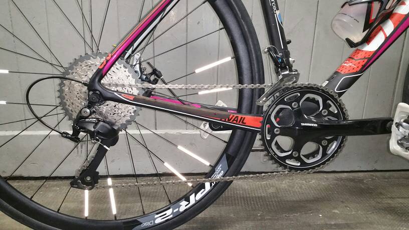

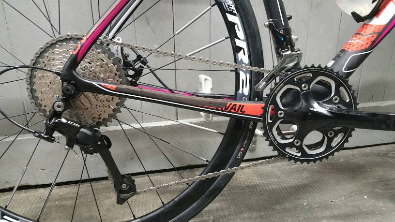

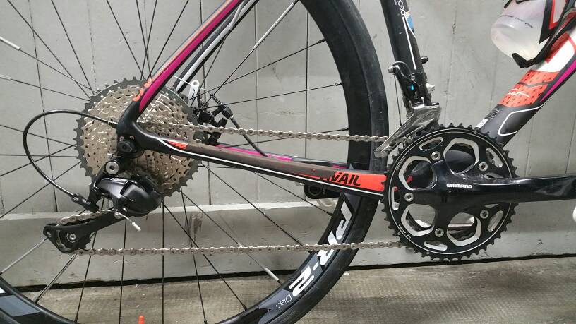

So, habe den Umbau heute am Rennrad einer Freundin durchgeführt!
Von
Shimano 105 5800 34/50 Kurbel mit 11-32 Kassette
nach
Shimano 105 5800 34/46 Kurbel mit XT 11-42 Kassette (den Wechsel von 50er auf ein 46er Kettenblatt halte ich für unbedingt notwendig damit es gut funktioniert, s. unten!)
Wie zu erwarten war der Umbau nicht so schnell und einfach erledigt wie in diesem Artikel suggeriert wird:
http://www.gravelcyclist.com/bicycl...shimano-105-derailleur-hack-by-thomas-aceves/
1. Problem: Mit dem bestellten 1.8mm Spacer wird die XT Kassette am Freilauf zu breit obwohl das eigentlich exakt passen sollte:
MTB 11fach Kassettenbreite 41.5mm vs. Rennrad 11fach Kassettenbreite 43.3mm
Gott sei Dank habe ich extra direkt neben einer Radwerkstatt aufgeschlagen und mir schnell einen 1mm Spacer besorgt.
2. Problem: Wie montiere ich eigentlich den Käfig vom LX Schaltwerk ab? Die Lösung war auch hier schnell gefunden, man muss die kleine Madenschraube komplett entfernen dann kann man den Käfig samt Feder herausziehen. Wichtig dabei: Fürs 105er Schaltwerk Käfig UND Feder des LX Schaltwerkes übernehmen, die 105er Feder passt nicht auf den LX Käfig!

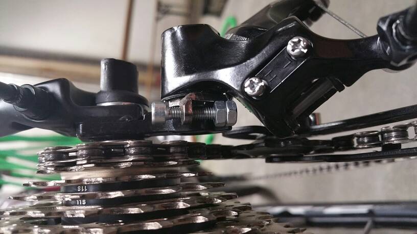

3. Problem: Kettenlänge und B-Screw Einstellung. Angeblich reicht ja lt. obigen Artikel eine minimal stärker reingedrehte B-Screw, ich kann dass überhaupt nicht bestätigen. Habe die B-Screw durch eine längere Imbuss Schraube ersetzt und zusätzlich 2 Muttern ans Ende montiert damit sie sich noch am Steg vom Schaltauge abstützen kann.
Zusätzlich ist darauf zu achten eine möglichst kurze Kette zu fahren weil durch die kürzere Kette die obere Leitrolle des Käfigs weiter nach unten wandert wodurch sie erst unter das 42er Ritzel passt. Bei einer zu langen Kette berührt die Leitrolle des Schaltwerks beim 34/42 Berggang das 42er Ritzel, bei einer zu kurzen besteht die Gefahr dass bei 46/42 das Schaltwerk abreißt.
Man erkennt hier auch wieso ein 46er Kettenblatt nötig ist, das 50er Blatt würde mir eine "längere minimale Kettenlänge" aufzwingen und so den dringend nötigen Minimal Abstand zwischen Leitrolle und 42er Ritzel im 34/42 Gang wieder verkleinern.
Mit beiden Modifikationen zusammen lässt sich beim 34er Blatt hinten aufs 42er Ritzel schalten, es sind ca. 4-5mm Platz zur oberen Leitrolle. Besonders beim 34/42 Gang wäre eine noch kürzere Kette deutlich von Vorteil weil sie die Leitrolle nochmals etwas weiter nach unten positionieren würde aber dann ginge 46/42 gar nicht mehr. (s. Photos)
Hinweis: Der Umbau ist für eine Freundin gedacht die das Prinzip von Kettenschaltungen bis heute leider nicht vollends verstanden hat. Daher wird in meiner Abwesenheit unter unerträglichen Umwerferleitblech-Schleifgeräuschen oft 34/11 bzw. 46/42 gefahren!
(Eine Kettenlänge bei der 34/42 zwar besser schaltet, groß-groß aber zum Abriss des Schaltwerkes führt halte ich auch für Normalfahrer für etwas riskant)
Hier noch ein paar Photos:
Von
nach

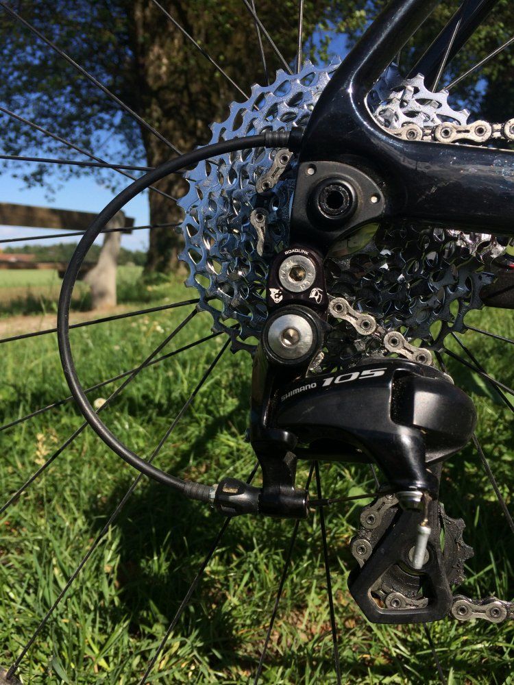

Ich habe den Umbau der 105er Gruppe 2(46-36T)*11(32-11T) auf 1(40T)*11(40-11T) durchgeführt und es funktioniert tadellos. Vorteil dieses Umbau auf 1(beliebig)*11(max. 40T) ist, dass man den normalen GS Schaltarm(mittellang) vom 105er Schaltwerk nicht wechseln muss, ganz gleich wie viele Zähne euer Kettenblatt hat. Zwischen der oberen Umlenkrolle des Schaltarmes und dem größten Ritzel der Kassette(40-11T) habe ich ca. 4-5mm Platz(siehe Fotos). Wer hinten die große Kassette der XT(42T) fahren möchte, wird um einen Schaltarmwechsel glaub ich nicht drum herum kommen, egal ob vorne ein oder zwei Kettenblätter gefahren werden, denn wie rmaurer schon gesagt hat, wird es sonst sehr wahrscheinlich sehr eng zwischen oberer Umlenkrolle und dem 42T Ritzel. Bei meinem 40T Ritzel sind wie oben geschrieben 4-5mm Platz, bei weitest möglich rausgedrehter B-Schraube, das wird allerdings nicht für das 42T Ritzel reichen oder mehr oder weniger auf das Material gehen. Die originale B-Schraube(ca. 13mm lang) habe ich durch eine 20mm lange M4 Schraube(Edelstahl) ersetzt und zusätzlich an der Aufnahme der Schraube am Schaltwerk, mit einer einfachen Mutter gekontert, dies bringt Steifigkeit und hält besser. Am Ende der Schraube, wo sie am Schaltauge anliegt, habe ich eine selbstsichernde M4 Mutter angebracht, da diese an der einen Seite abgerundet ist und dies für das Schaltauge sicherlich verträglicher ist, da die B-Schraube ja nur an der äußersten Ecke aufliegt. Desweiteren ist darauf zu achten, dass die Kettenlänge möglichst kurz gewählt wird, damit der Schaltarm weit genug nach vorne gezogen wird, um dadurch die obere Schaltrolle weit genug nach unten zu bewegen, damit sie unter das große Ritzel passt. Ich habe hinter der Kassette auch nur einen 1mm Spacer verbaut, mit dem 1,85mm Spacer wäre die Kassette etwas zu weit nach außen über den Freilauf gegangen, so jedenfalls mein Eindruck.

Nur nochmal zur Verdeutlichung: Der Hauptgrund für den Umbau des 105er Schaltwerk liegt nicht in der höheren Kapazität des LX Käfig sondern im größeren Offset der oberen Leitrolle damit man auch ein 42er Ritzel erdt schalten kann. Alternativen wären hier entweder RoadLink oder eine B-Screw Adaption.

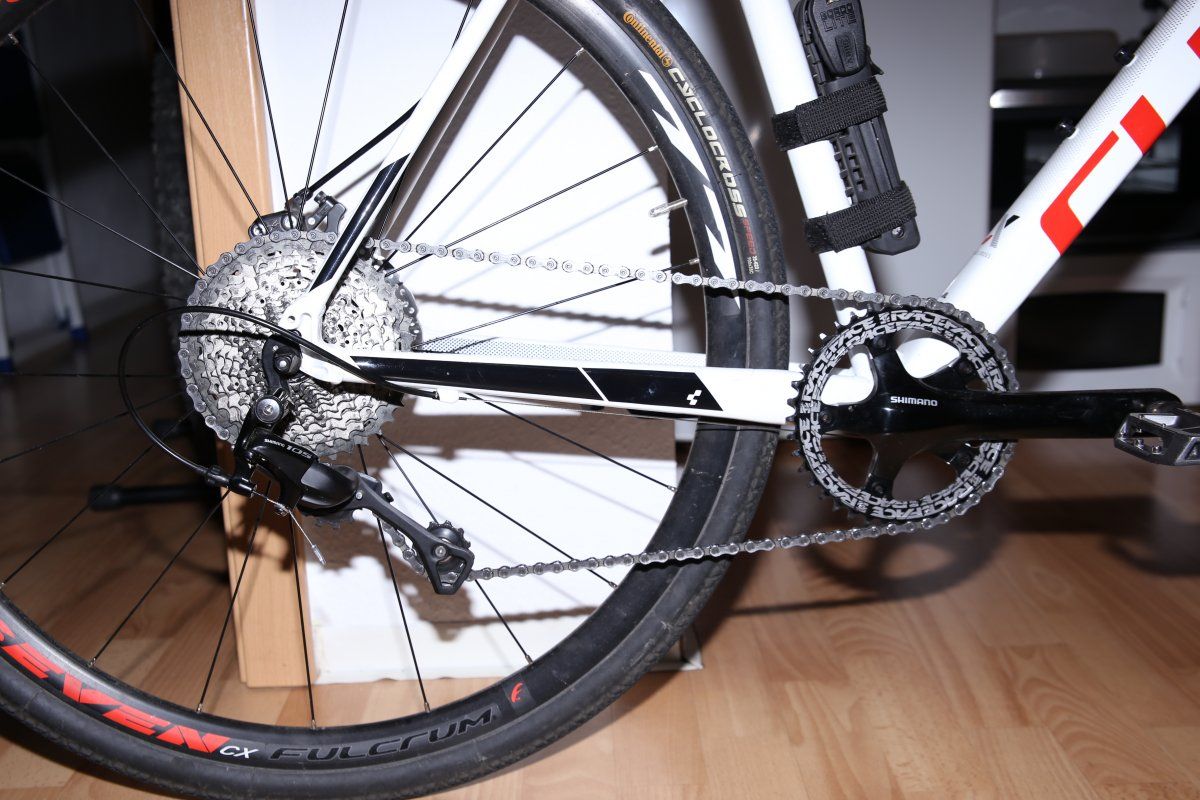

Routlink und 11-36 sram kassettte ..... tip top u. Wenn nötig passt auch eine 11-40 mtb kassette noch easy!

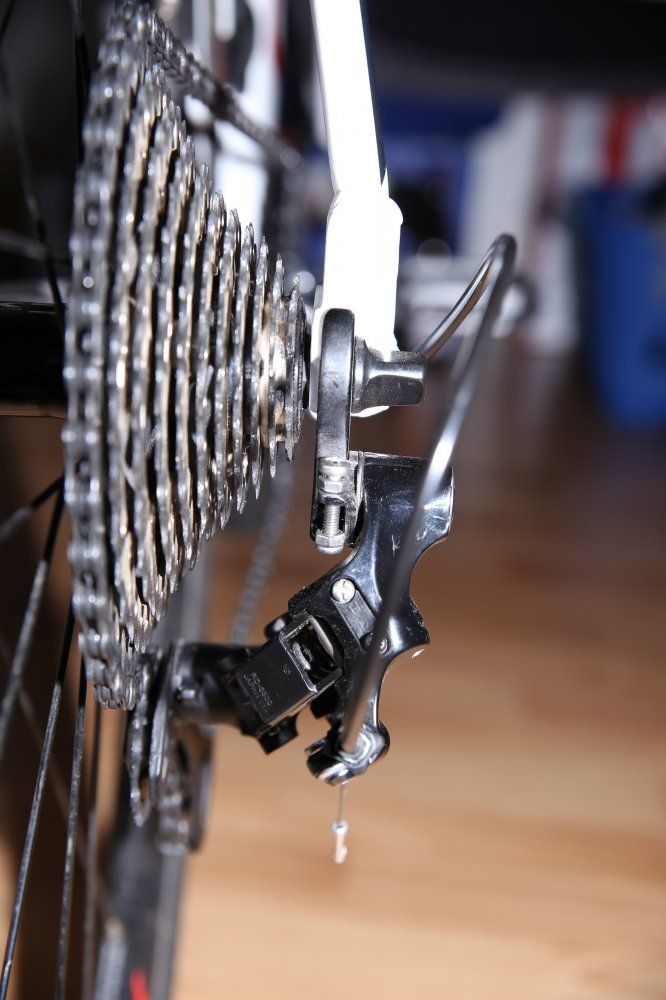

Hier noch ein Bild mit Abstand ritzen schaltröllchen
