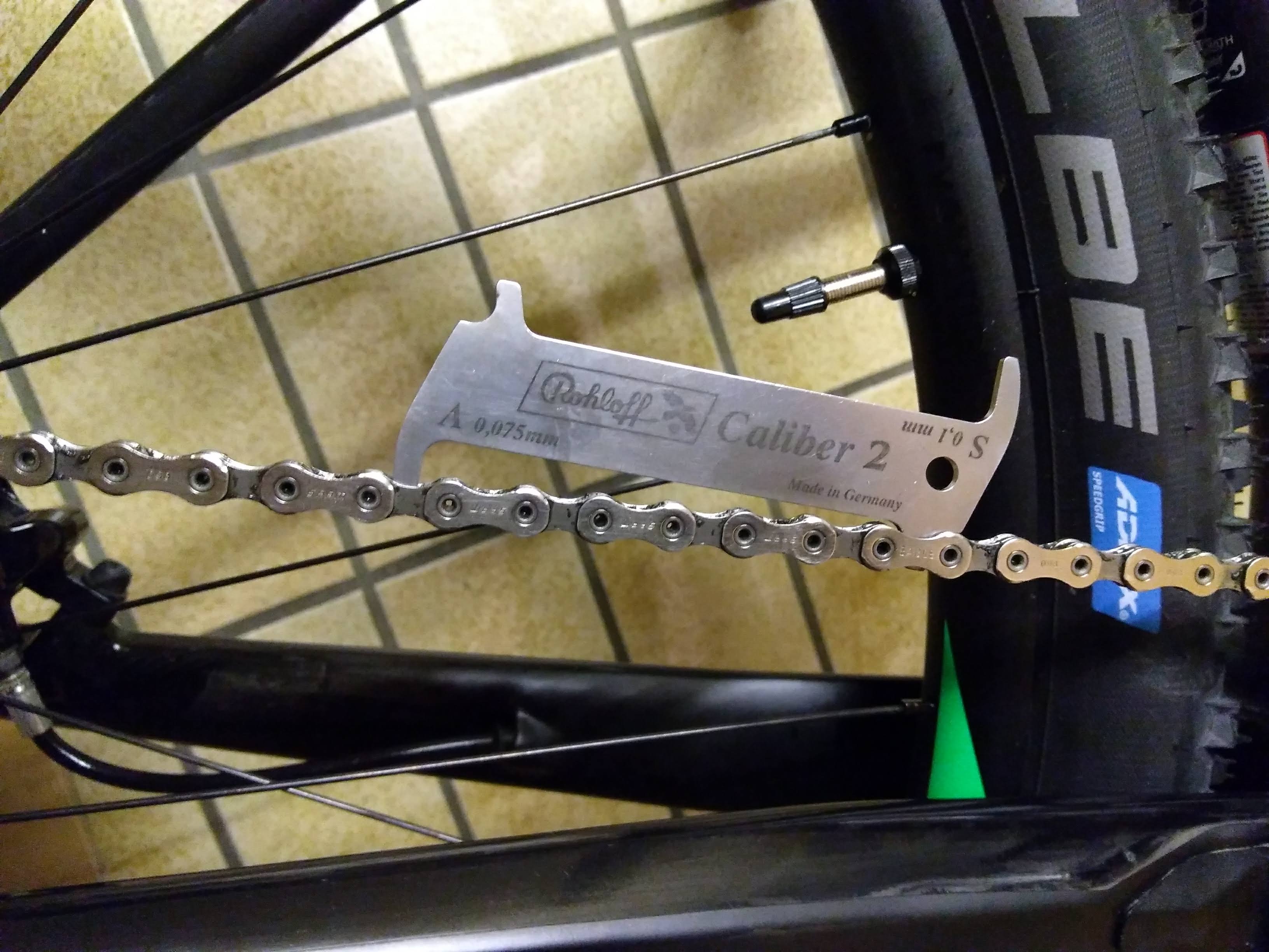

Ich bin jetzt die XX1-Kette 3300km gefahren und noch kein Verschleiß an der Kette sichtbar. Durch den Supersommer hat die Kette allerdings noch keinen Regen gesehen sonst sähe es sicher anders aus.
mich würde interessieren wie weit die lehre eintaucht, bzw. ob sie weiter eintaucht, wenn du die kette bis ins kleinste reinigst.
