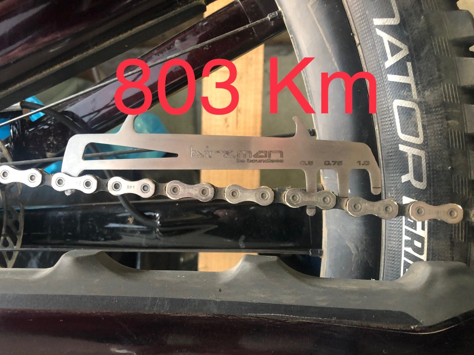

Hier mal eine GX 12fach kette nach ca. 800 Km und wie man sieht, fällt sie bei 0,5 schon durch
das gibts doch nicht, was macht ihr bloß mit euren Ketten? Gut, ne GX hatte ich noch nie, aber 800km ist doch ein Witz, da müsste ich ja alle drei Wochen erneuern. Selbst bei übelsten Einsätzen wie Schlamm-Marathons und Wintersalz musste ich noch nie eine Kette unter 1500km erneuern, egal ob 9,10,11 oder 12fach. Meine letzte 12-fach (KMC X12) hielt 3039 km. Die 803km verstehe ich echt nicht.
Tja, gute Frage , ich hatte mich etwas über einen lauteren kettrieb gewundert . Das Ergebnis hat mich dann jetzt selber überrascht.
jetzt ist eine X0 Kette montiert , die sollte länger halten
