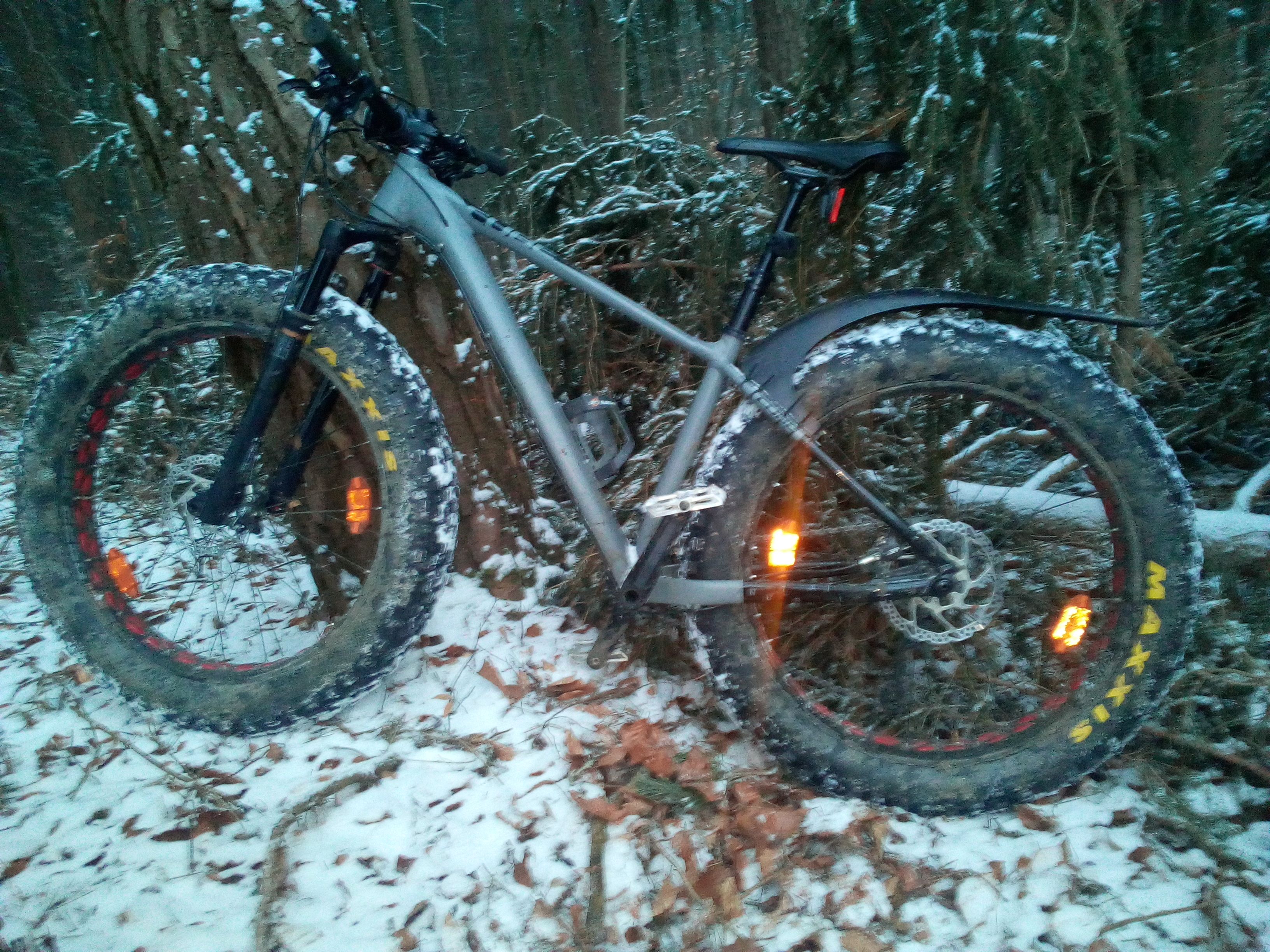

Die Bremsgröße kann man nicht verallgemeinern. Auf einer mehrtaegigen oder auch Tagestour mit großen Höhenunterschieden braucht man wenn man nicht "am limit" fahren mag, eine andere Bremsausstattung als bei maessigem Huegelland oder kurzen Passagen fernab des Strassenverkehrs.
Ich selbst nehme für mich und meine Touren in Anspruch, auch mal die hintere Bremse groesser als die vordere zu fahren. Hatte ich vor 35 Jahren im MX schon, das war sogar werksseitig, und für meine Nischennutzung ist das gut. Und die Räder haben noch nie eine Eisdiele gesehen. (Da müsst ich eh vorher duschen und umkleiden). Für öffentlichen Strassenverkehr im echten Bergland käme innerhalb von zehn Minuten eine größere Bremse vorne rein. Sodass der Durchmesser zumindest gleich waere
Und: Ja man sollte Ersatzteile, mindestens Bremsbeläge, dabei haben.
Die Zahler meiner künftigen Rente gehen ja auch nicht aus dem Haus ohne mindestens einem Telefon.
