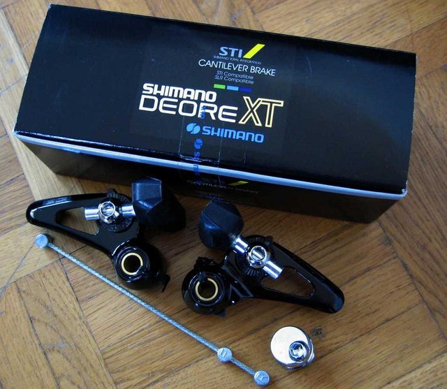

Ein Paar XT Cantis...

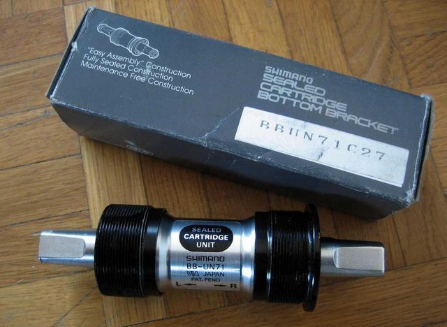

ein XT Innenlager (127mm)...

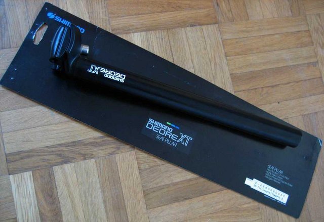

und eine XT Sattelstütze.
Das Innenlager und die Sattelstütze gab es übrigens bei einem Händler. Dort hängt auch noch eine neue Marzocchi Bomber Z2 aus dem Jahr 98. Farbe: Rotmetallic, Schaft: Ahead, ungekürzt. Sie soll 170€ kosten. Nein, eine Provision bekomme ich nicht. :)
