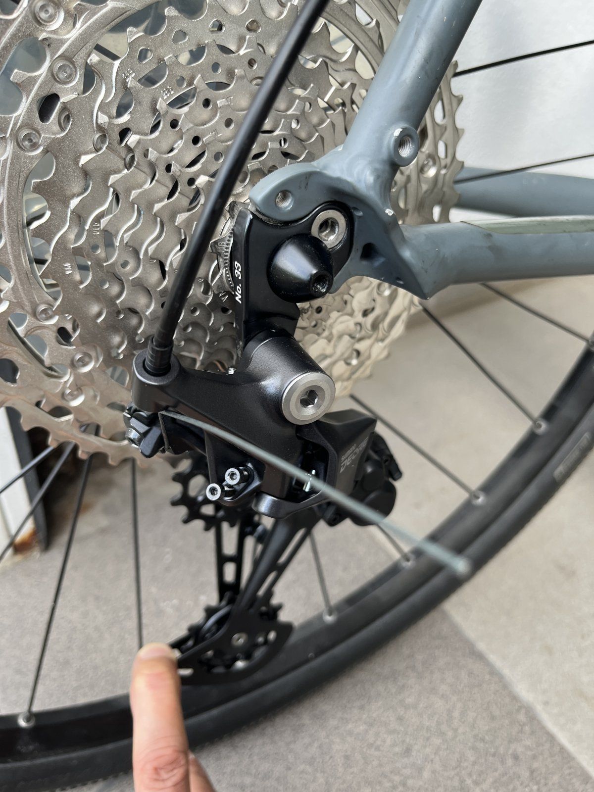

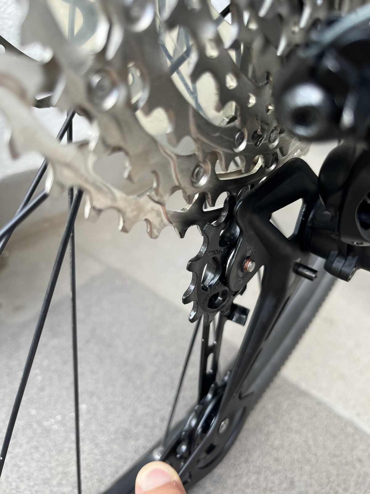

Hab jetzt alles montiert und komme beim einstellen nicht weiter. Ich habe den höchsten Gang eingestellt und mit der h Schraube das schaltwerk ausgerichtet. Dann den Zug festgeschraubt. Kette ist noch nicht drauf, so wie hier beschrieben. Beim Hochschalten kommt nun das Schaltwerk der Kassette immer näher, bis sie kollidieren. Ich kann nur 7 oder 8 mal runter schalten bevor es blockiert. Fehlen also noch 3-4 Gänge. Ich finde keine Position bei der es dran vorbei kommt.
Hat da jemand ne Idee? Falsches Schaltauge vielleich?
Wenn da noch keine Kette dran ist, musst du das Schaltwerk entsprechend mit der Hand unter die Ritzel führen. Deshalb würde ich die L Schraube mit Kette einstellen oder ohne Schaltzug.
Schau doch mal bitte direkt beim Hersteller ob du alles richtig gemacht hast:
https://si.shimano.com/de/dm/MARD001/Installation_rear_derailleurZ.B. sollte der Kippschalter in Pos. "Aus" stehen.
Dort steht auch was zur richtigen Kettenlänge, und ganz wichtig, wie der Zug geklemmt wird.
Danke für den Hinweis! Schaltzug von der falschen Seite eingefädelt! Schaltet jetzt runter in das 51er! Aber irgendwas passt noch nicht, kriege jetzt den höchsten Gang nicht sauber eingestellt. Werde die kassette noch mal checken. Hab das gefühl die eiert etwas...
Bin jetzt fertig mit dem Umbau. Die Kassette läuft jetzt rund, da war noch ein Teil von der Transportsicherung drin, das hatten wir bei der ersten Montage übersehen. Das neue Kettenblatt ist auch endlich angekommen und ist montiert. Konnte es noch nicht am Berg probieren, aber in der ebene läuft es soweit rund. Einzig wenn ich auf dem 51er Ritzel macht das Kettenblatt Geräusche, ist das normal? Die Kette steht dann schon ganz schön schief.
