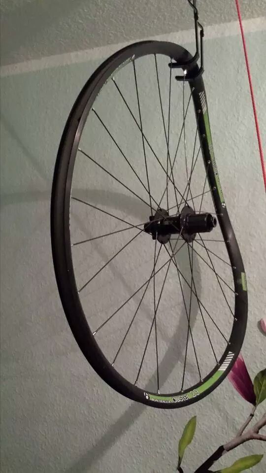

2-fach oder 3-fach gekreuzt? - 32 oder 36 loch? was meint ihr?

na ich werd jetzt einfach mir ein neues vr aufbauen und von dem jetzigen vr die felge auf die hr nabe bauen. speichen und nabe sind ja vorhanden und ist ja die gleiche felge wie vom alten hr.
als ich den mantel vom alten hr abgezogen habe, siehe selbst ....:(
