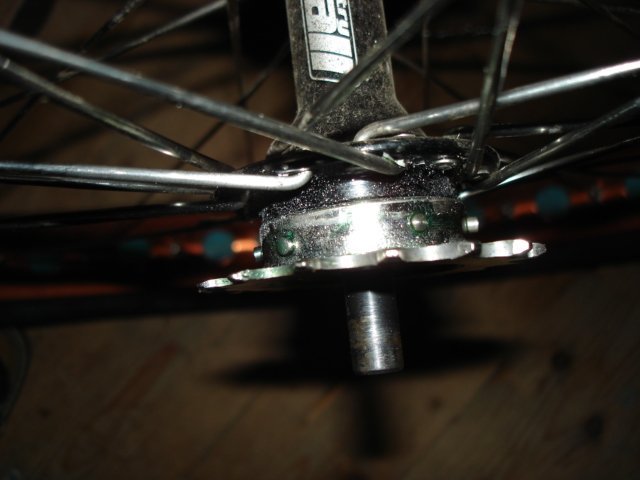

Ums mal zu erklären. Das Ritzel wird vorher mit Lagerentfest draufgeklebt. Danach werden auf den Umfang vom Ritzel Stiftlöcher durch das Ritzel und die Aluwandung gebohrt. Es werden schon ein paar Löcher sein damit halt viele Stifte eingesetzt werden können und die Kraft tragen können. Danach werden die gehärteten Stahlstifte in die Löcher eingeklebt. Wir machen das auf arbeit bei manchen Einsätzen auch so und das hält bombe. Wenns fertig ist kommen paar Bilder rein ;)

Hier ein Foto vom reparierten Ritzel. Sorry das die Bohrungen nicht alle im gleichen Abstand angeordnet sind. Die Beschichtung von dem Ritzel is so hart das man nach jedem Loch den Bohrer neu anschleifen darf.
echt geil geworden,hoffe es bewährt sich in der praxis. :daumen:

schon klaro das du dort keine 6er stifte rein donnerst! na hoffentlich hälts und der junge tut sich ni weh!! kann ja böse ins auge gehen.
