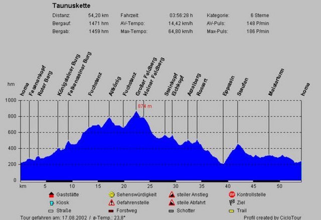

Sag mal, diese Tour könntest du doch mal an nem Wochenende anbieten, wie sie dort oben im Profil zu sehen ist oder ? Wäre mal geil alle Berge abzufahren :-)

KillerN schrieb:
@ Wissefux
Grüße
Jens
schaun mer mal ;)
sollte dafür schon mal ein stabiles hoch über uns hereinbrechen. ansonsten werden die zahlreichen steilen uphills kaum fahrbar sein. und ohne die, macht die tour gar keinen spaß :D
potentielle termine wären da bei mir der 02+03 september, sowie der 09. ! wobei es momentan noch nicht nach guter wetterlage fürs wochenende ausschaut.
und je weiter der termin nach hinten rückt, umso mehr baut sich meine ohnehin dieses jahr schlechte form wieder ab :heul:
