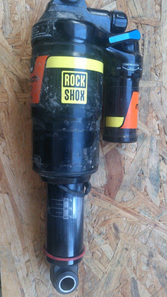

So nachdem mein RS Monarch + DA nach nur 6 Monaten den Geist aufgegeben hat und es scheinbar kein Garantiefall sein soll (laut SRAM wurde der Serviceintervall nicht eingehalten, was ich mir aber nach 6 Monaten normalen Betriebs nicht vorstellen kann :spinner:), bin ich auf der Suche nach nem neuen Dämpfer!
Bin nach der ganzen Garantieaktion nicht grad besonders begeistert drüber wieder einen RS zu kaufen. Kann wer was zum Kirk sagen oder hat ne andere Empfehlung? Interessieren würde mich vorallem ob der CCDB Inline nun passt oder nicht, hab im Netz ein Foto gefunden wo es zu klappen scheint!

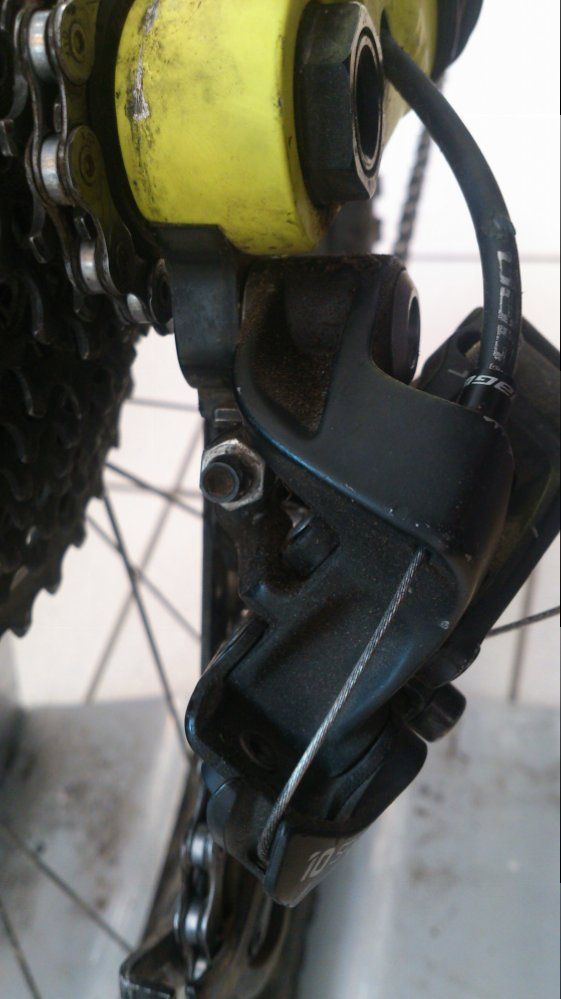

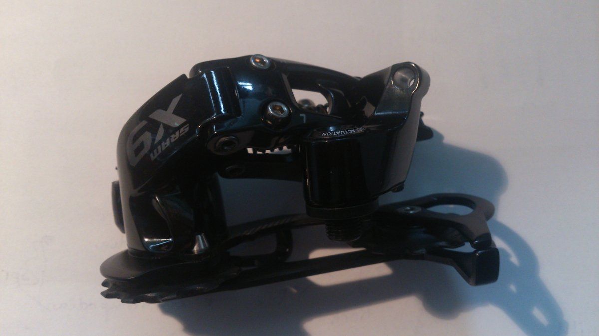

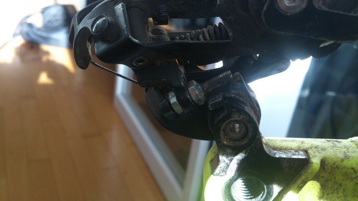

Was das 1x10 Zeug angeht, das funktioniert mit nem X7 echt nur grenzwertig. Hab Commencal geschrieben, weil das Gewinde der B-Schraube (lustigerweise mit Plastikeinsatz :wut: ) kaputt war und ich es mit 2 Kontermuttern erstmal "repariert" bzw funktionsfähig gemacht hatte. Sie haben sich sofort entschuldigt und mir gleich ohne große Diskussion ein X9 Schaltwerk geschickt :daumen: Das X9 hab ich allerdings verkauft und werd mir jz ein 11fach zulegen:D
