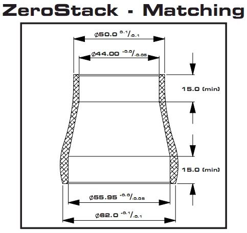

Wo soll die besagte Steigerung der Steifigkeit bei geringerem Gewicht bitte herkommen? Die Abmaße am Rahmen sind die selben wie bei anderen "normalen" Tapered Steuerrohren auch. Bei weniger Materialeinsatz, gleichen Abmaßen und gleichen Lasten wird es eher weicher. Außer es gibt auf einmal Zauberalu... (was stark zu bezweifeln ist, würde ja ansonsten an die große Glocke gehängt)
Selbst am Gabelschaft, was sollen da gesteigerte Abmaße am oberen Lager bringen, wenn der größte Teil der Verwindung eh auf Rechnung der Stand- und Tauchrohre geht.
Mal ganz nebenbei, ist es je nach Disziplin sogar gewünscht, dass die Lenksteifigkeit nicht brutal ausgelegt ist. Mit dieser Nachgiebigkeit kann sich das Vorderrad den Weg quasi von allein suchen, ohne dass der Fahrer die ganze Zeit aktiv die Spur halten muss. Mit brutalster Lenksteifigkeit kommt jeder Schlag zur Seite den das Vorderrad unweigerlich abbekommt so auch beim Fahrer an der so wohl schneller ermüdet.
Da kommt wirklich die Idee auf, ob die Räder vorher alle viel zu weich waren oder ob die aktuellen Dinger zu steif werden, oder dass hier "Inovationen" verkauft werden...
So jetzt nehmt es mir bitte nicht übel, ich mag die Marke fahre ausschließlich auf Giant nur mit OD² tut ihr mir als Kunden keinen Gefallen. Vor allem da die Aussagen mit der die neuste Neuigkeit verkauft werden sollen wenig belastbar erscheint und das dafür, dass ich zum Wechseln der Gabel einen neuen Steuersatz brauche. Es bleiben vorhersagbare Mehrkosten ohne erkennbaren Nutzen.
