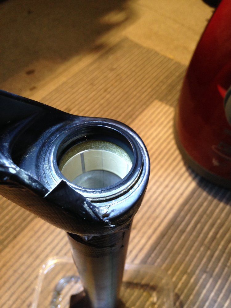

Die Buchsen sollten bis auf die breiten grauen Schlitze eigentlich keine Erhöhung haben oder? Wie man am Bild sieht is da eine zusätzliche Erhöhung. Gibts auf beiden Seiten u is beim drüberfahren deutlich zu spüren. Rechts hat's schon feine Kratzer in die Standrohre gemacht. Links wär mir daweil noch nichts aufgefallen.
Hat das sonst wer beobachtet bei seinen Buchsen?
Wenn Du die Erhöhung rechts auf dem Bild meinst, dass ist quasi der Stoß von der Buchse. Wenn genau an der Stelle auf den Standrohren der Kratzer verläuft sind die Buchsen evtl. nicht sauber montiert und die Standrohre kommen dann ggf. mit dem Metallteil der Buchse in Berührung.
Solange der Kratzer "nur" bis zur Höhe der unteren Abstreiferlippe verläuft ist das nicht ganz so schlimm, gehört aber trotzdem neu gemacht. Wenn der Kratzer jedoch darüber hinaus bis in den Federweg verläuft, gehört die Gabel gleich eingeschickt meiner Meinung nach. Auf Dauer könnte das zu größeren "Beschädigungen" der betroffenen Bauteile führen und dann wirds teuer:(
genau. ich meinte die graue linie, die du rechts eingekreist hast. das breite was du links eingekreist hast is 4x in der buchse und das is afaik normal und neu bei der pike. nein es fast den ganzen FW bereich. man siehts zwar nur bei genauem hinschauen aber es is da und wird wohl auf dauer schlimmer ... man spürts auch schon ganz leicht wenn man mitm fingernagel drüber geht (am standrohr).
