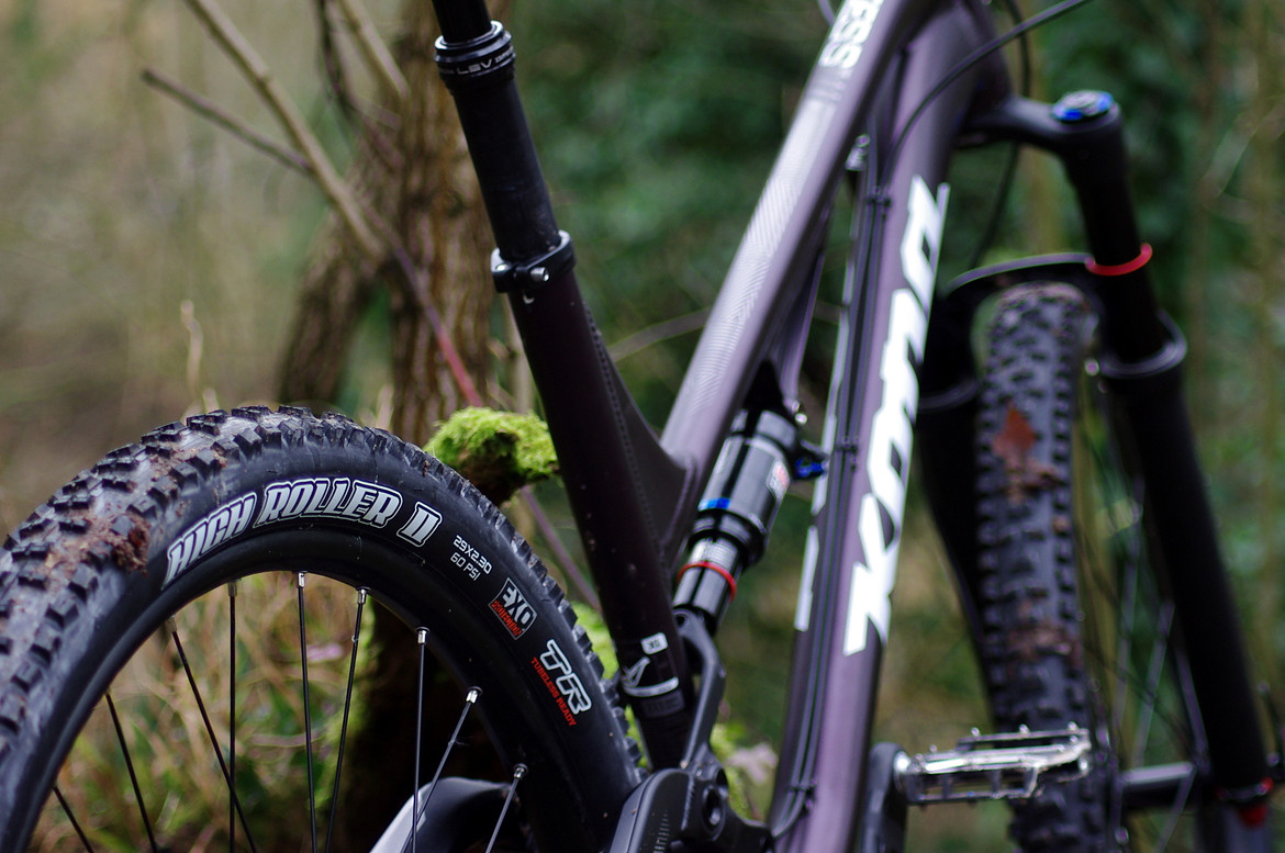

Baustelle: Decals an Felgen und Gabel entfernt, sowie XT Scheiben montiert...
Morgen Tubeless-Umbau...
Bestellt sind RF Riser-Bar, RF Mud Crutch und eine Guide RS (ohne C)...
Sodele, die neuen Schuhe sind drauf...
Hab die Reifen dann auch gleich ordnungsgemäß eingefahren...

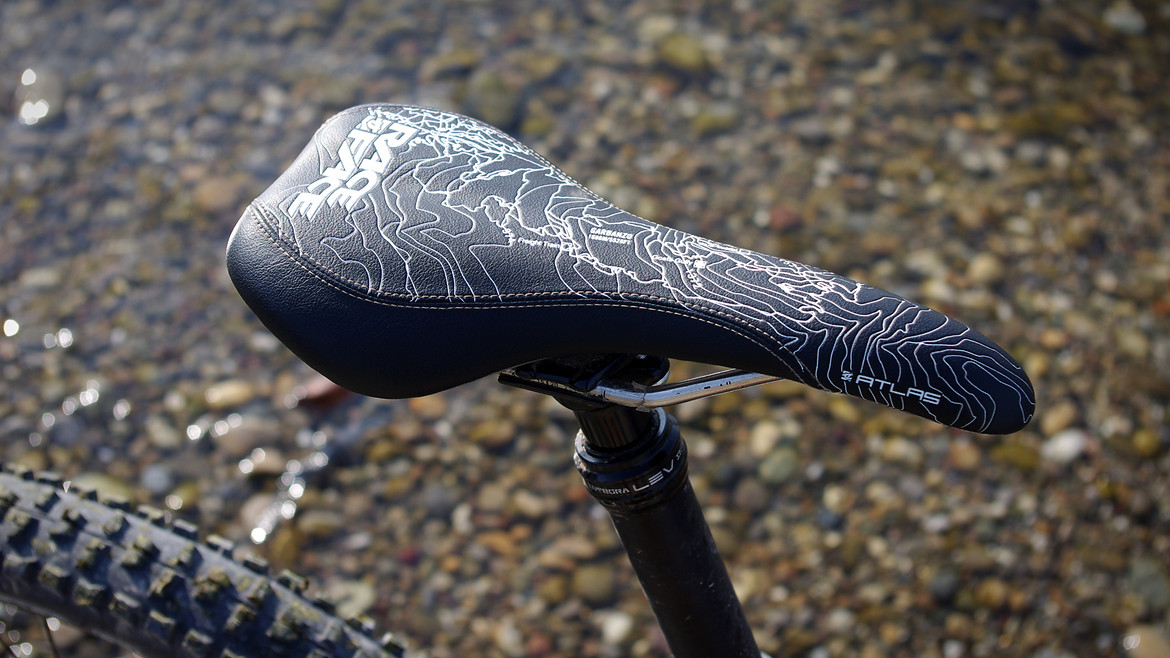

Mein Chromag Trailmaster LTD konnte farblich leider nicht überzeugen:
Darum habe ich den sehr schicken Race Face Atlas montiert
Der ist zwar vergleichsweise klein aber OK

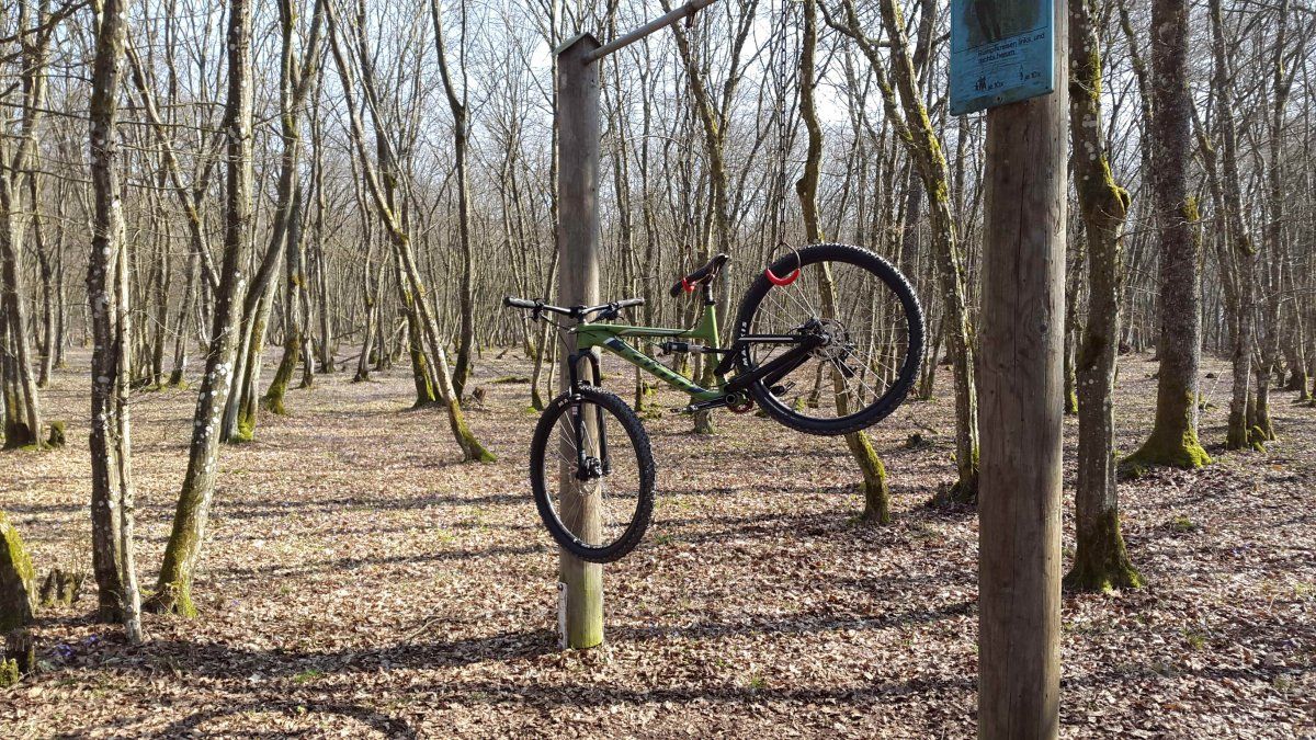

Endlich auch mal ein paar Fotos bei Sonnenschein
Guide RS: Dosierbarkeit und aufzuwendende Bremskraft bei langen Abfahrten top!
Leider bei weitem nicht so bequem wie stylish:
Bin von der Geo weiterhin sehr angetan...
Egal ob auf Touren oder einer Enduro hinterher Trails ballern... das 111 macht einfach nur Spaß! :daumen:

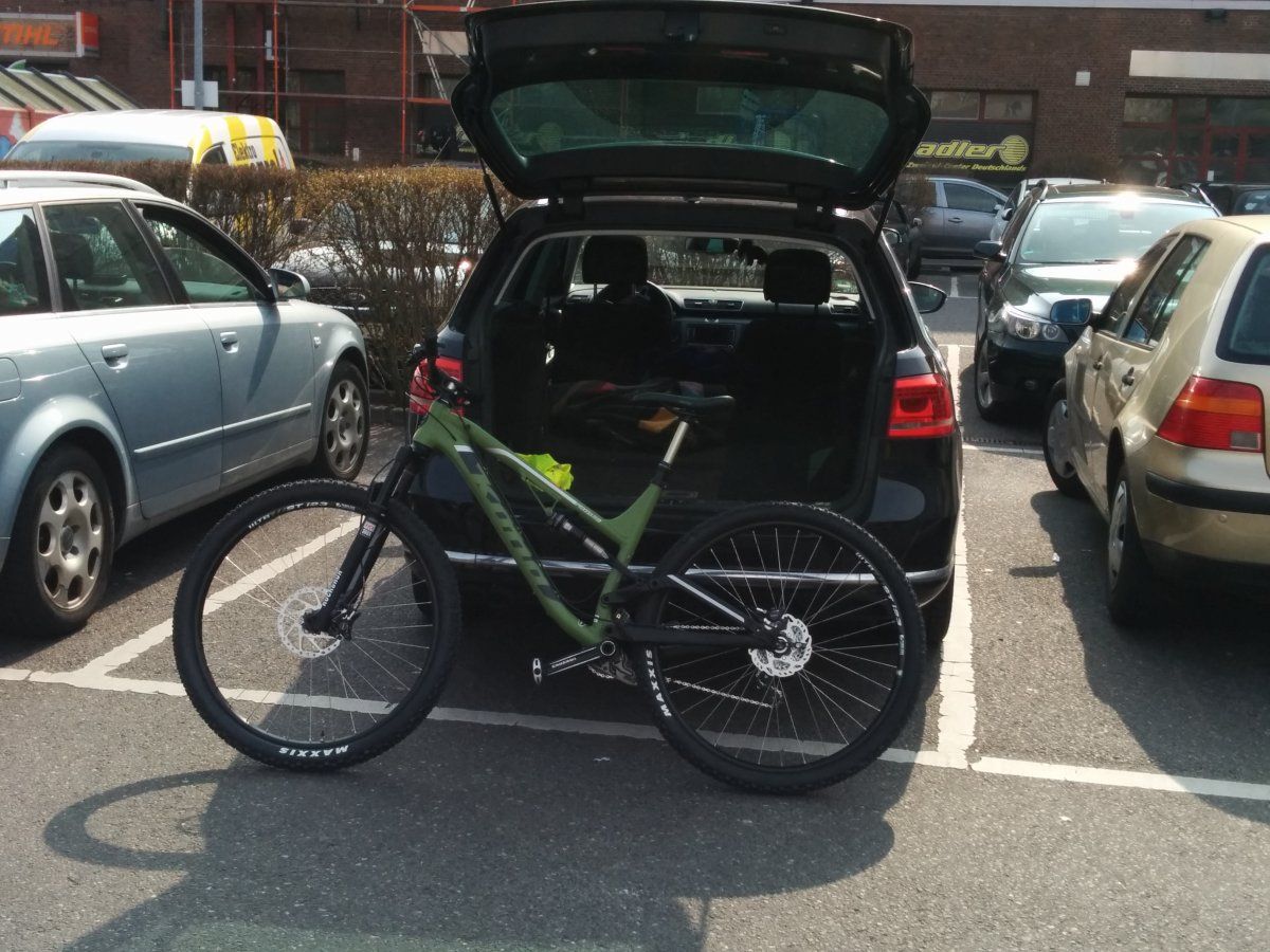

Hab jetzt auch zugeschlagen, 2014er Process 111. Revelation, Monarch, SLX Bremse, X9 1x10, leider hat die LEV Integra direkt mal den Geist aufgegeben.
Dafür passt die Moveloc mit 200mm Federweg perfekt rein!!!
Heute erste Ausfahrt, war extrem spassig!!

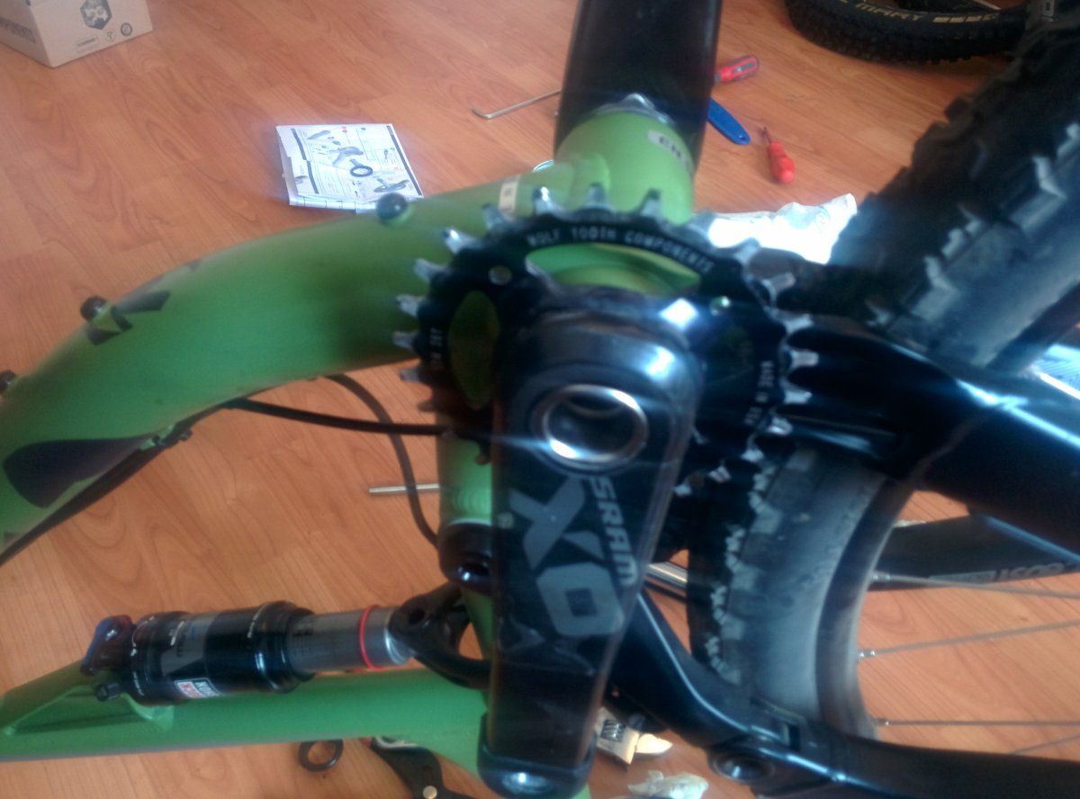

Ich war Heute mal am basteln. Die XX1 GXP Kurbel in der breiten Variante (Q-Factor 168) passt. Das Shimanolager muss allerdings durch die SRAM-Variante ersetzt werden. Ich habe das einfache (https://www.bike-components.de/de/Truvativ/GXP-Pressfit-Innenlager-41x86-5-92mm-p24338/) eingepresst.
Durch Tausch von Kurbel, Blatt, Lager, Sattel, Lenker und Kette konnte ich ca. 600g gewinnen. Von 14.5Kg auf 13.9Kg (je mit DMR Vaults).
