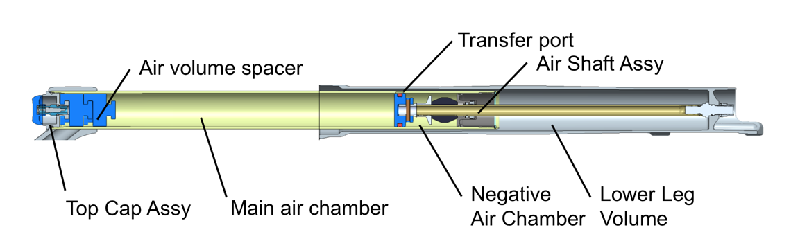

Das dürfte wohl daran liegen, dass diese 5ml nun in der Negativkammer rumschwappen... schaut euch mal den Aufbau von Pike/Lyrik an und wie der Druckausgleich zwischen Positiv- und Negativkammer erfolgt, dann wird schnell klar, warum man da kein Öl rein kippt!
Guter Punkt. Danke. Daran hatte ich nicht gedacht. Jedoch hat die 34er Float auch einen Transfer Port und folglich müsste dort das Öl ja auch in die Negativkammer wandern. Hmmmm ...
Von der Lyrik konnte ich bislang noch keine technische Darstellung des Transfer Ports finden. Hat da vielleicht jemand einen Link? Danke.

Öl dürfte bei der Lyrik wirklich nicht zielführend sein, es wandert ab in die Negativkammer und wird dort kontraproduktiv.
