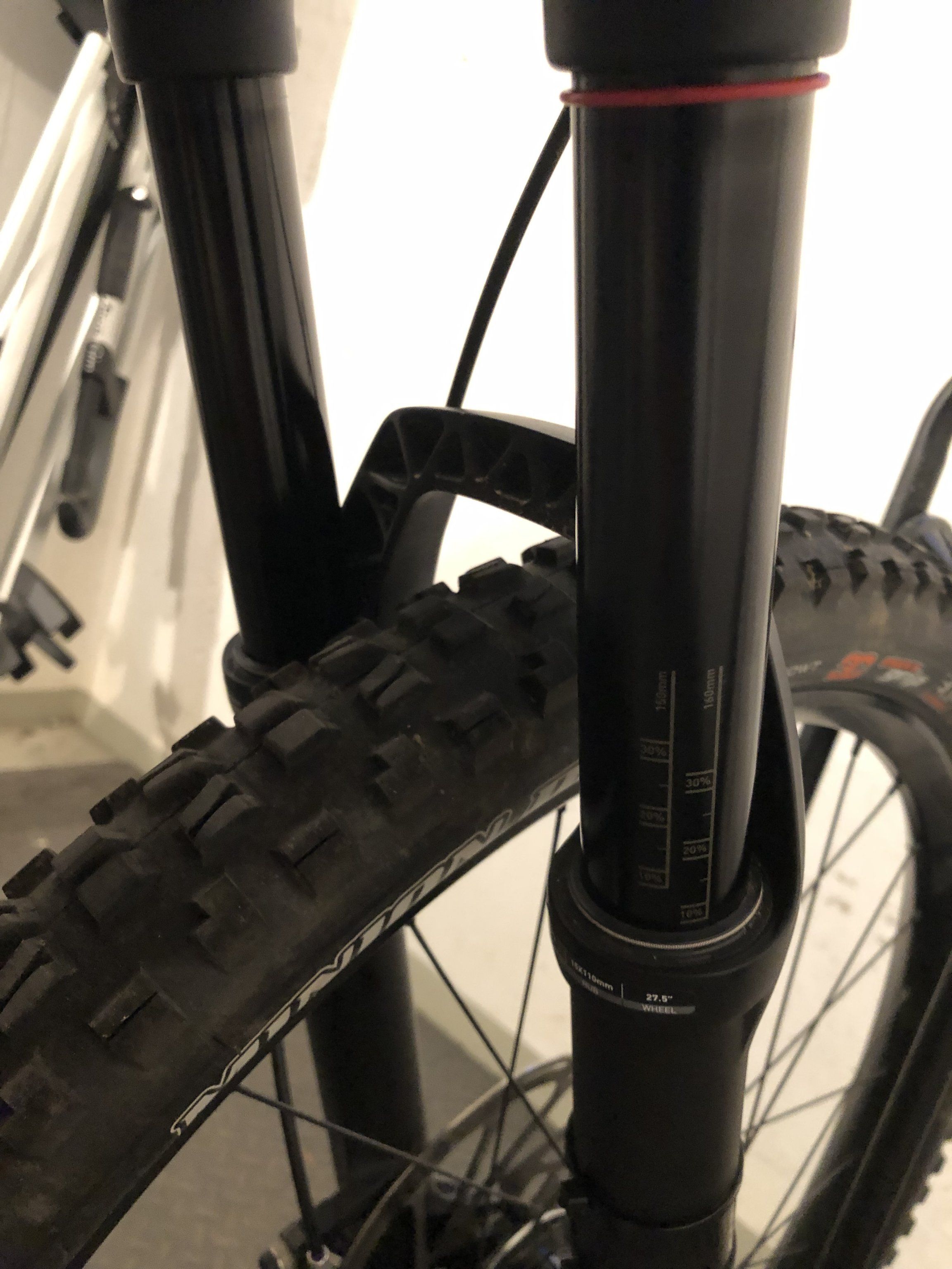

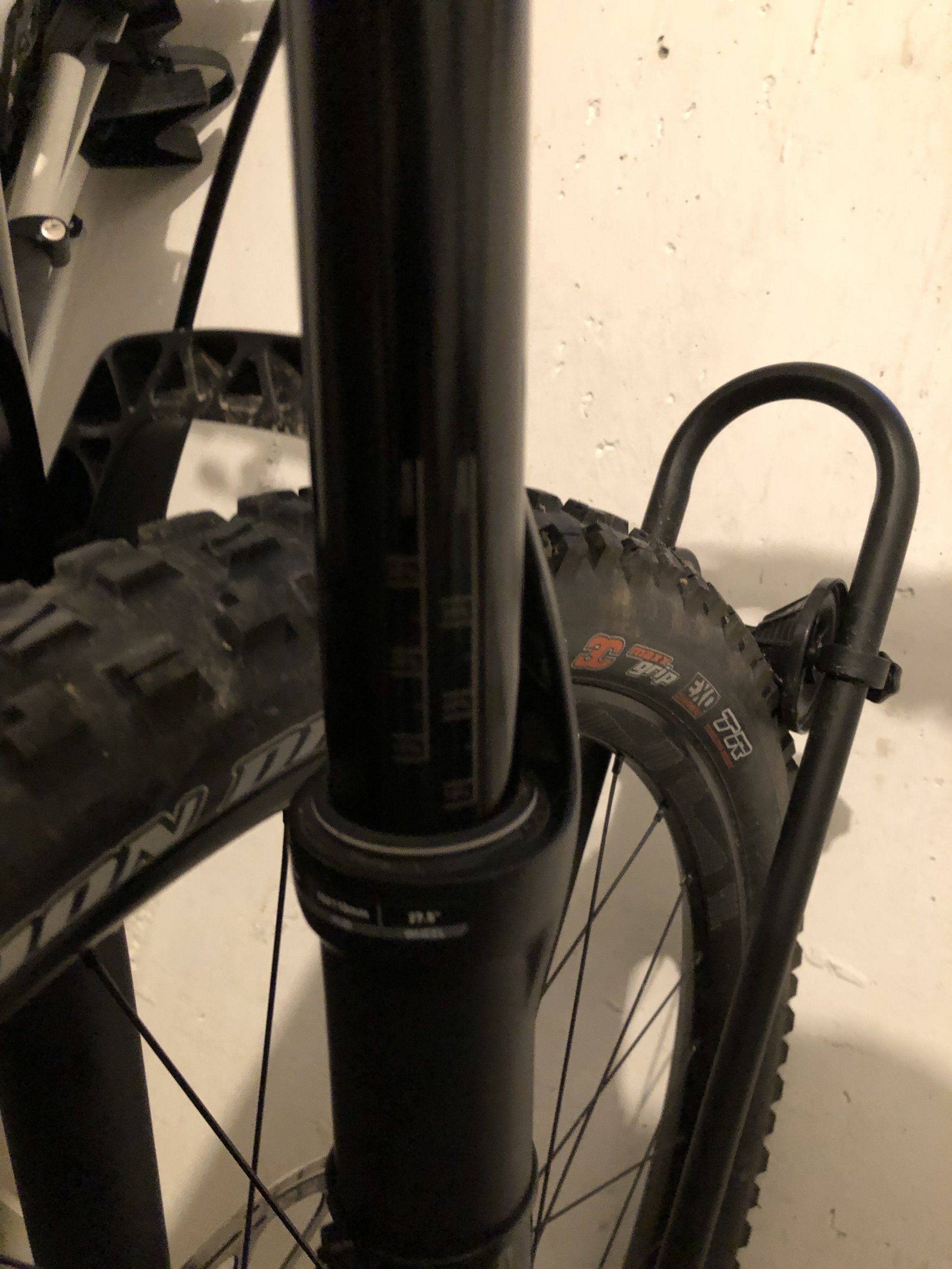

Hallo, habe keine Pike RCT3 von 150-160mm umgebaut. Allerdings federt sie jetzt nicht ganz aus wenn ich sie langsam ausfedern lasse. Oder ist es normal wie es auf den Bildern ist?
Das habe ich schon versucht. Hat leider nichts gebracht. Komisch ist auch das es nur beim langsamem ausfedern so stehen bleibt.
Wird mir wohl nichts anderes übrig bleiben wie nochmal zerlegen
Lass mal die Luft ab, entferne das Ventil und komprimiere/dekomprimieren die Gabel so einige Male. Hat beim mir schon mal geholfen dieses Phänomen loszuwerden.
Das klappt
Vielen Dank für den Tip
Pustekuchen bin gerade im Wald und habe versucht für mich den perfekten Luftdruck zu finden da fällt mir auf das die Gabel nur noch bis 20 % ausfedert
Hatt beim zweitenmal doch geklappt hatte wohl zu viel rungepumt!
Ist es dann normal dass die Gabel erst 100% ausfedert wenn ich das Rad vorne entlaste bzw. anhebe. Geht vielleicht um einem halben cm.

Also bei mir ist es jetzt knapp unter der10% Markierung.
Kann sein das die Gabel einen hören Luftdruck Brauch damit sie Komet raus kommt?
Ich hatte mein Rad jetzt beim Service bei einem Händler bei mir in der Nähe. Laut ihm hatte die Gabel nur zu wenig Druck.
Ich werde sie jetzt mal mit mehr fahren und sehen wie das ist.
Viele machen den Fehler, wenn sie den Airschaft einbauen, ihn etwas reinzudrücken, bevor man den unteren Deckel mit dem großen Sprengring drauf macht. Dadurch ist schon zuviel Luft in der Negativkammer, was dir dann beim ganz ausfedern fehlt.
Also, bevor man den großen Sprengring draufmacht, unbedingt drauf achten das der Airschaft komplett rausgezogen ist...Und nicht zuviel Fett nehmen, das verstopft auch gerne den Ausgleichkanal zwischen Pos und Neg Kammer
Diese beiden Fehler machte ich beim ersten Service auch. hatte dann das gleiche Problem, das die Pike nicht ganz raus kam....Ab da passierte mir das nicht mehr...
